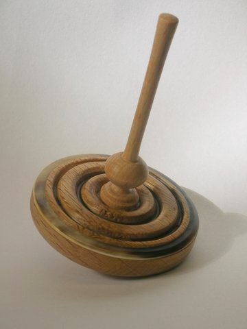

ça y est, à présent que je sais comment faire j'ai du mal à m'arrêter!!! Juste pour montrer le dernier essais (pas si heureux que ça) de corne qui réapparaît au travers d'une couche de bois
