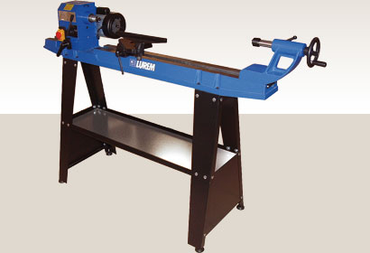

Bien voilà une question qui j'espère pourra trouver une solution (moi j'sais pas..)
Voilà j'ai un tour de type ci-joint et mon soucis vient de la poupée mobile qui n'est pas pratique.
On voit que lorsque je veux travailler de petites pièces, la forme de la poupée mobile m'empêche de mettre un porte outil ou autre entre la poupée mobile et le mandrin à cause de l'avancée importante du pied de la partie mobile.
La vis doit être sortie au maximum (et parfois cela ne marche pas) pour prendre la pièce.
Alors je cherche soit une poupée mobile différente, pas de pièces dans les catalogues.
Soit une astuce, quelqu'un a-t-il une idée ????
Non je ne veux pas changer de tour :blink: :woohoo:
Et non plus le moyen de retrouner la poupée car les trous de passage ne sont pas identiques.
Alors à vot bon coeur Messieurs Dames...

Bonjour, voici une indication peut être utile, je viens d'acheter un tab léman 110, et la pointe tournante de la poupée mobile touche la pointe du mandrin sans être sorti ou très peu. le banc est semble t'il le même et mettre ce même support permettra de résoudre ce problème pour les petites pièces, je pense que l'adaptation serai simple, MP si nécessaire.

Re:Soucis sur tour type TAB14 19 Mar 2014 14:52 #92772

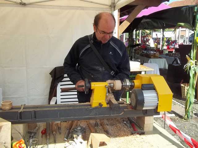

Je possède un TBF1000 fartool 550 Watt,
j'ai déjà eu un ou deux problème avec,mais coté poupée mobile aucun problème,
j'ai retiré la ralonge de banc coté gauche faute de place dans l'atelier,
mais ils ont tous la même tête orientable mais pas la même poupée mobile pourquoi?
Dieu seul le sait et encore.
ce qui est sur c'est que le prix varie du simple au double suivant la marque.
Le mien fait moins de 400 €,
une photo vaut mieux qu'un grand discourt.
Sincères amitiés a tous
Claude G
PS:sur la photo ce n'est pas moi mais mon ami Froggy dit (la grenouille).
