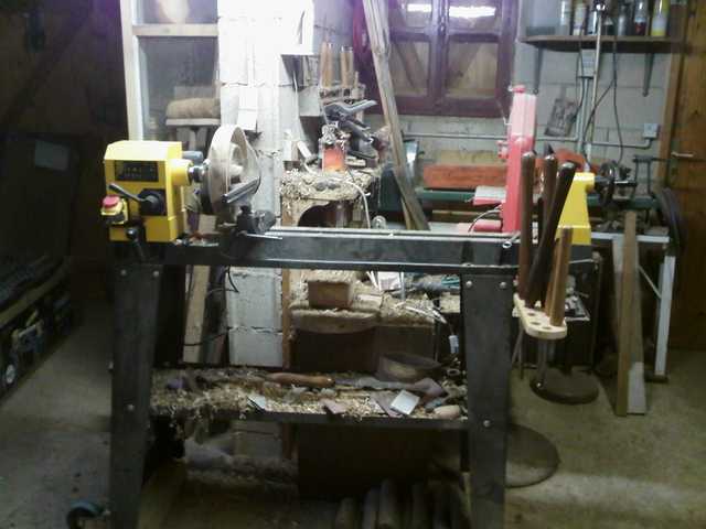

Je possède un TBF1000 fartool 550 Watt,
j'ai déjà eu un ou deux problème avec,mais coté poupée mobile aucun problème,
j'ai retiré la ralonge de banc coté gauche faute de place dans l'atelier,
mais ils ont tous la même tête orientable mais pas la même poupée mobile pourquoi?
Dieu seul le sait et encore.
ce qui est sur c'est que le prix varie du simple au double suivant la marque.
Le mien fait moins de 400 €,
une photo vaut mieux qu'un grand discourt.
Sincères amitiés a tous
Claude G
PS:sur la photo ce n'est pas moi mais mon ami Froggy dit (la grenouille).
La première c'etait en démo sur un marché,celle là il est avec son pied d'origine.

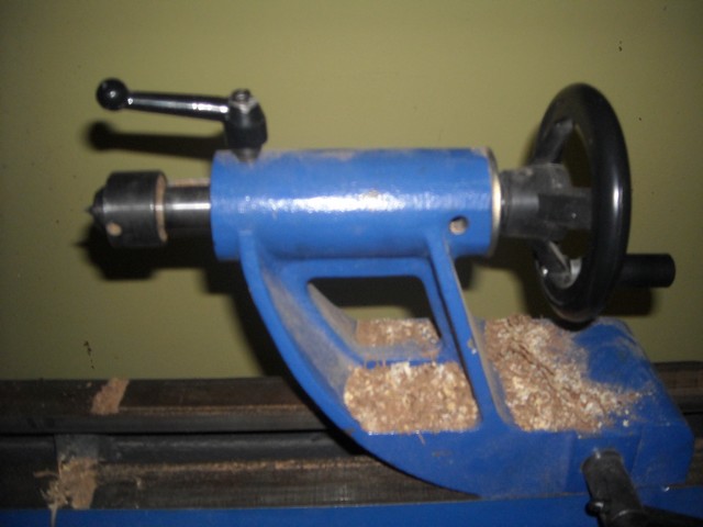

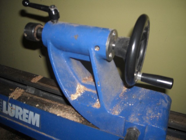

L'explication de la différence de la forme de la poupée, c'est juste pour pouvoir sur le même banc augmenter la longueur entre pointes de 5cm....
En général ces tours ont 85cm d'entre-pointes le Lurem lui était à 90cm..
Des astuces de vente mais pas pratique en utilisation. Les Fox aujourd'hui ont la même poupée mobile que celle de Daniel pour allonger l'entre-pointes..

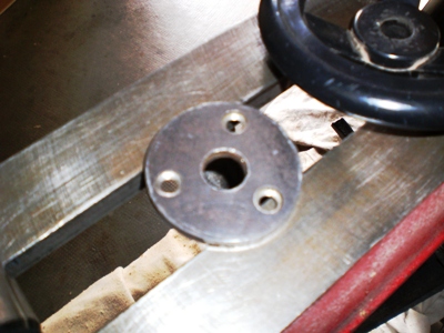

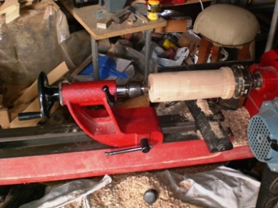

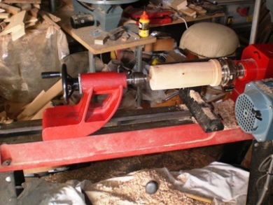

Cherchez l'erreur:
Donc Challenge réussit. Je garde la même poupée et je fais comme avec le beret....
J'ai ainsi une poupée qui permet de faire des pièces de 850 de long et je prends maintenant sans ralonge de petites pièces.
Bernard et Michel donnez moi votre adresse mail par MP et je vous envoie les détails.
Tout simple, mais une bague:
Et un peu d'huile de coude.
Investissement 3 euros six sous et de la sueur (pas trop).

Ma poupée est maintenant retournée comme on le voit sur les premières photos: chercher l'erreur ?
