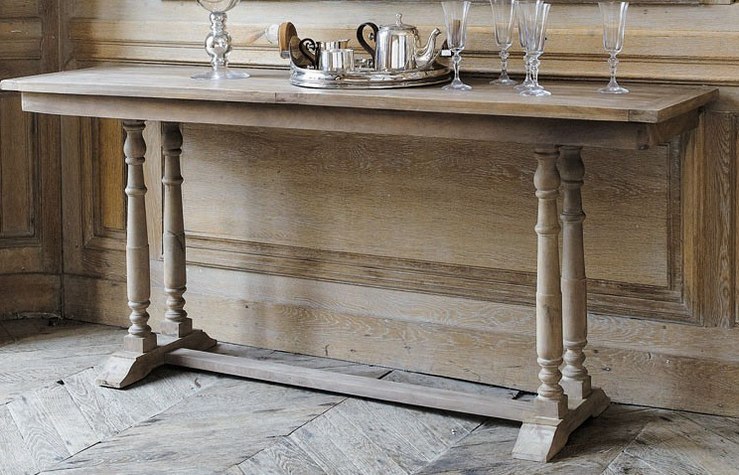

Je débute dans le tournage mais j'ai l'intension de m'y mettre sérieusement.
Pour cela je recherche un matériel aux alentours de 900€ 1000€neuf ou d'occasion(mieux ,pour le même prix on peut avoir un appareil plus performant), de bon qualité prix et avec possibilité d'un copieur.
Après avoir lu différents avis, j'écarterais a priori les Lurem, Kity, Mejix...ou du moins ceux avec un variateur de bas de gamme.
Que penser de ceux de "Jean l’ébéniste"?
Il me semble que celui ci est convenable
Que me conseillez vous, j'aimerai arriver a faire cette console
dont les pieds ne devraient pas dépasser 60-70cm

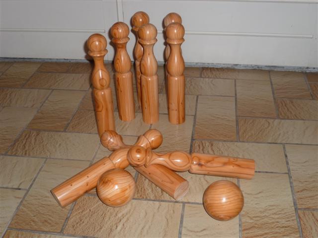

Ci-joint pour exemple, un jeu de quille réalisé pour Noël: H.240xD.40. Les boules: 70 de D.Bon choix et surtout plein de copeaux à suivre!!!Bernard Beucher
