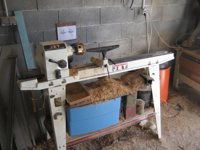

je peu pas te dire que se tour et mauvais j ai le même depuis 5 ans
faut juste un peu l alourdir
mais si c était a refaire pour le premier je prendrais au moins deux taille en dessus
avec pieds en fonte, mais se qui coince le plus c est le budget
pour ton cas je me tournerais sur un mini tour jet avec rallonge,avec 1000e ça doit le faire
Dis moi Denis84, le fait que le 1236 tourne a 470tours /mn au minimum, n'est ce pas un peu rapide pour le dégrossissage? Y es tu arrivé? Ce serait bête de manquer une occasion a ce prix la, surtout pour débuter. Avec une distance entre pointe de 850mm cela devrait suffire, d'autant plus que les outils sont compris dedans.
Je continue de regarder...
Re:tour a bois: lequel? 07 Jan 2013 18:40 #70472
  • denis84
  • Portrait de denis84
  • Messages : 139
oui c est un peu trops rapide tu gagne quelque tours en moins tu baisse jusqu en butant sur l autre poigner tu met un collier sinon ça remonte.. et le tour tu l alourdie j ai mit du gravier et des gros poids en fonte sa reste du bricolage c est sur, mais j ai pas les roro pour autre
