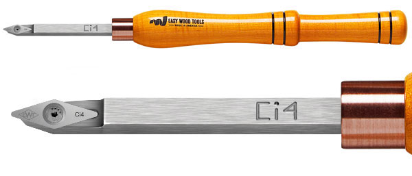

je voudrai votre avis sur ces outils et lequel est plus intéressant.
j'aime bien les outils au carbure ça dure très longtemps, en tout cas en menuiserie ce que j'ai pas affûtage, ça coûte cher mais impécable et pour l'amateur que je suis il y en encore pour longtemps

c'est une autre façon de tourner, dans l'axe horizontal et sans talonnage.
Il faut apprendre à déplacer l'outil droit en arrondi convexe ou concave horizontalement sur le porte outil sans s'aider de l'appui sur la pièce. Résultat : Des vagues plus ou moins nombreuses à redouter avant de maitriser tout çà...
Compte tenu de ce que tu dis, si tu ne désires pas t'équiper pour affuter, c'est une solution qui correspond à tes attentes.

Honnêtement je viens de visionner les vidéos de ces outils, qui au demeurant n'ont rien d'exceptionnel, sauf qu'ils sont exécuter sur des barres carrées, ce sont ni plus ni moins que des racloirs.
Je vends du matériel, mais sincèrement à 89$ pour un outil que tout un chacun peut se fabriquer en achetant simplement la pastille.... est-ce que cela vaut le coup?

Il me semble toutefois que la question de Milko était de ce savoir ce que l'on pensait des outils à pastille présentés par lui et non pas de savoir si affuter de l'HSS est mieux pour lui.
Si j'ai bien compris tes attentes Milko, tu chercherais un outil qui coupe bien sans avoir à s'occuper de l'affutage ni d'améliorer ton poste d'affutage ou les deux. Après tout, pourquoi pas ! Rien à redire à ton idée. Les outils présentés, easy ...je ne sais plus quoi sont à pastille et donc répondent (comme d'autres d'ailleurs de plus en plus nombreux) à cette motivation.
Alors, la question serait peut-être : peut-on bénéficier de ce qui serait pour toi un avantage (pastilles à jeter)à moindre prix sachant que de toute façon, il en faudrait des pastilles et des pastilles à 5 ou 8 Euros pour atteindre le prix d'une Tormeck... que par ailleurs, tu n'envisages pas d'acheter dans l'immédiat même si probablement comme moi et nous tous, tu sais bien que c'est un excellent choix.
Si c'est toujours la bonne question, la réponse semble positive. Tu peux par exemple (mais il y en a d'autre) consulter le site rc-machines qui propose des barreaux hss munis de pastilles rondes ou pointues interchangeables. Le choix est très vaste. Avec un peu d'astuce pour fabriquer un manche recevant le barreau (au départ, c'est prévu pour mettre dans un porte outils de tour à métaux)ou/et régler l'angle de coupe, il me semble possible de se fabriquer très simplement des outils valables qui te donneraient le bénéfice dès maintenant d'une bonne qualité de coupe sans subir la nécessité d'affuter.
Ce choix t'appartiens puisque c'est toi qui balance le prix d'achat et le prix d'usage au regard du service rendu (la qualité de coupe)
Ensuite, si tu te mets à tourner très souvent, il te sera toujours possible de choisir des pastilles de meilleurs qualité (union carbide ou autre... ) ou d'acheter une tormek qui affutera aussi tes pastilles !

François, notre ami Jerem a fabriqué un outil de creusage avec une petite pastille au carbure de tungstène, nous l'avons essayé, c'est une merveille. La pastille coûte moins cher que la vis.
J'ai demandé à Jerem de m'en fabriquer un, dès que je l'aurai, je ferai la photo.

Je suis un peu septique car l'outil au carbure
va pouvoir racler mais en aucun cas dérouler du copeaux,
c'est un outil fragile aux chocs ,s'il tombe à terre c'est
la brèche à tous les coups,il ne remplacera jamais une bonne
gouge.
Peut être que je me trompe puisque notre ami Gérard Berger
a eu l'occasion d'assister à une démo de Jérémi avec un outil à creuser
de sa fabrication,je suis impatient de voir cet outil.

Très intéressant ce que tu dis là... mais pas tout à fait exact !
Si un outil racle ou s'il enlève un copeau, cela n'a rien à voir avec la matière avec lequel est fabriqué l'outil ou la matière en contact avec le bois. Ce sont les formes et angles de coupe qui déterminent si çà racle ou si çà coupe. L'acier HSS est le même pour une gouge ou un racloir.
Il existe des outils de creusage avec des plaquettes rondes en forme de couronne creuses avec un petit couvercle justement pour limiter l'épaisseur du copeau. Je dis bien du copeau car sans ce limiteur de passe, ou s'il est mal réglé, çà mord beaucoup.
Les outils présentés par Milko ont l'air presque tous d'avoir ce genre de pastille. Pour éviter l'usage du limiteur de passe, la pastille a l'air d'être penchée ou l'angle d'affutage de la pastille n'est pas le même, je ne sais pas.
Comme tu le crois, il existe aussi des outils au carbure qui raclent, par exemple la pastille de la sphéreuse MDT. C'est un petit cylindre simplement coupé en biais. En tous cas, je peux t'affirmer qu'ils ne raclent pas tous ! L'outil de creusage Monroe (je ne suis pas sur de la marque, je vérifierai) fait dérouler des copeaux. Je te l'assure ! Je ne peux pas actuellement te faire des photos, mon APN est en rade.
Lorsque j'ai acheté la Tormek, j'ai remarqué qu'ils livraient avec un gabarit pour affuter ces pastilles rondes de carbure. Je suppose que la meule d'origine doit être à changer dans le cas d'une telle utilisation. Je lirai la notice si tu veux savoir.
Voilà pour ce soir.
