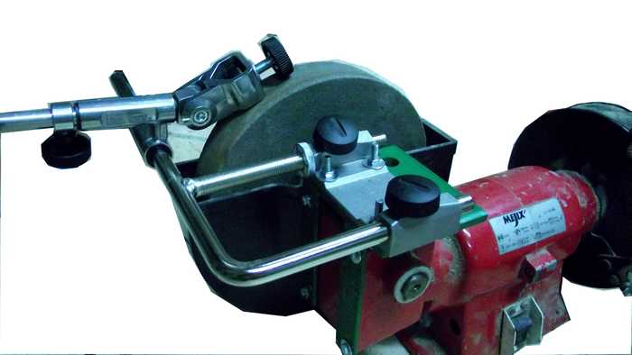

tout cela m'a décidé de faire une adaptation du support Tormek sur un touret à eau.
je n'ai pas fait encore les pieds, mais l’essai sur une gouge est bon.
domage que le support n'a pas été fait pour les gouges à dégrossir.

Alors ça marche ?
Re:Vos avis sur ces outils 14 Avr 2012 11:00 #59172
  • cocomilko
  • Portrait de cocomilko
  • Messages : 1292
ça marche très bien, maintenant ça coupe, reste à trouver un système pour dé-morfiler

tu vas chez ton cordonnier, tu achète un morceau de cuir que tu colles à l'envers sur une roue en bois que tu as confectionnée sur ton tour et tu le greffes sur ton touret (coté opposé de l'axe de ta meule à eau... ;) , reste plus qu'a charger le cuir en huile et en pâte à polir.

ça tombe très bien, mon beau père est un cordonnier à la retraite, il as du cuire.

oui la meule il faut que je la change, c'est la meule livré avec.
mais pour l'instant c'est mieux que ça ne coupait plus.
