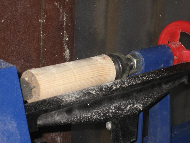

Comme promis, voici mon tour fabrication maison.D'une grande marque que même les plus grands ne connaissent pas.:lol:
Le plus petit morceau de métal fait 6 mm, beaucoup en 10 mm, moteur 2 cv.
Vous n'avez pas le droit de rire:blush: , mai vos remarques et critiques sont les bienvenues.
Il n'est pas tout à fait terminé. Il reste à capoter les poulies, un petit coup de peinture etc ...

Ton tour a l'air très bien construit mais un détail me chiffonne: pourquoi as tu mis la poignée pour bloquer le porte outil à cet endroit :ohmy: je sais que pour faire autrement c'est un peut plus compliqué mais je trouve dommage qu'elle soit à un endroit où qui n'est pas facile à accéder lorsqu'il y a une pièce (lorsqu'elle passe au dessus).
Le reste est :blink: et ce doit être encore plus plaissant de tourner sur sontour :)
Re:Mon tour (fabrication maison) 09 Jui 2009 20:48 #16523
SUPER Boby , tu vas pouvoir te faire plaisir ;) , fais tout de même attention à ton mendrin maison ! pourquoi n'as-tu pas fait un gobelet vissé sur ta poupée fixe ? c'est plus sécurisant;) , ton mandrin si c'est le même que celui dont fait pris sur un site , méfi !!

il est pas mal du tout ton tour c'est du beau boulot, parcontre comme le dis Augustin le serrage du porte outil est mal placé, lorsque tu tourneras des piéces de gros diametre tu risques d'etre géné

Merci les amis. C'est vrai que le porte outils est pas génial, mais au fil du temps, il y aura des améliorations.
L'hiver prochain, j'essaierais de trouver un mandrin d'occasion et de trouver un bon usineur pour faire un arbre M33 x 3.5.

Les blocages du porte outil et de la poupée mobile sont à revoir. J'ai un tour qui a le mème genre de fixation. les pas de vis s'encrasse et bloque le système de dévissage, vissage. As tu la possibilité de mettre plusieurs réas sur ton moteur ? Cela augmenterait ses capacités.
La pointe de la poupée fixe me semble énorme.

Voici Boby un schémas montrant un petit système pour remplacer la grosse poignée.
Ce système fonctionne simplement sur la base d'un genre d'écrou perforé. pour l'ouvrir il te faut une petite tige en métal.
L'avantage de ce système par rapport au tient est l'ergonomie laissant ainsi place à plus de matière en rotation sur le tour.

j'ai eu des problémes avec la contrepointe ,(cause la tige filetée ,n'avait pas un diametre suffisant pour le roulement a bille.)et suivant les diametres des bois a usiner,il y avait un probléme d'équilibrage du au poids .tourner des carrelets ,n'est pas toujours chose évidente ..surtout en 80 , 90 ,100 de carré.

c est le meme principe que sur les gtb10 , il faut bloquer l ecrou contre la poupé mobile apres avoir mit piece entre pointe

re si cela peu aidé
