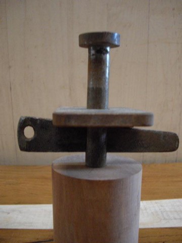

Re:Mon tour (fabrication maison) 07 Nov 2009 18:14 #21632
Bonsoir toutes et tous
Maly pour bloquer plus rapidement l'ecrou sur le poupée mobile apres reglage de le contre pointe , fit le même principe qu' Augustin donne
Je l'ai fait , ( perçage , taraudage en M6 , tige de 5 cm de long et hop blocage de l'ecrou sans avoir besoin de clef )
Bon copeaux a toutes et tous

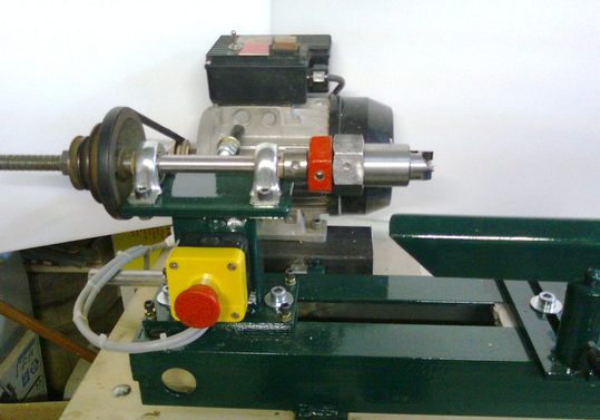

Re:Mon tour (fabrication maison) 14 Nov 2009 12:36 #21863
  • Boby71C
  • Portrait de Boby71C
  • Messages : 645
Voici l'engin peint.

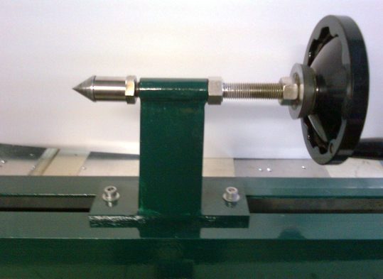

Re:Mon tour (fabrication maison) 14 Nov 2009 12:36 #21864
  • Boby71C
  • Messages : 645
Une autre

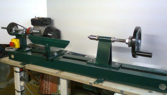

Re:Mon tour (fabrication maison) 14 Nov 2009 12:37 #21865
  • Boby71C
  • Messages : 645
La dernière
Robert
Re:Mon tour (fabrication maison) 14 Nov 2009 13:24 #21868
Ton tour est superbe avec ce vert.
La seule chose que je lui reproche mais je t'en avais déjà fais part: c'est le système pour bloquer le porte outil et la poupée mobile. Une vis BTR c'est bien mais pas commode lorsqu'il faut viser et deviser :unsure:
Amuse toi bien !
Re:Mon tour (fabrication maison) 14 Nov 2009 17:33 #21874
  • Boby71C
  • Messages : 645
Bonsoir Augustin
ça va se modifier.
J'ai l'intention de trouver un moteur 220 tri pour adapter un variateur de vitesses, rechercher de véritables paliers (en fonte et non en tôle) un système de contre pointe avec une tête de perceuse à colonne hors course et lorsque j'aurais tous ce petit monde, un passage du châssis à la fraiseuse. Et donc, les systèmes de blocages seront revus également.
Pour dire plus simple, le reconstruire en totalité, mais c'est pas pour demain, pour l'instant, je vais me contenter de ma petite carriole maison :P :P . Pour me faire la mains, ça me suffit, je ne suis pas un pro.
Robert
