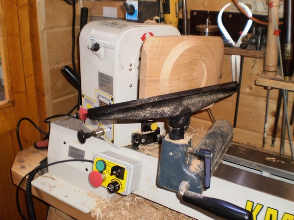

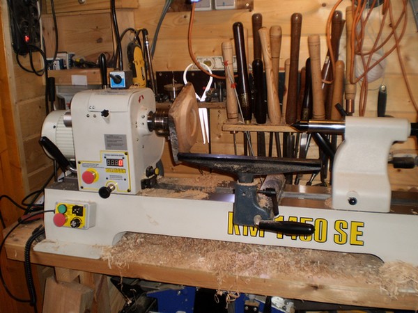

petit essai sur nouveau tour 27 Déc 2014 15:06 #108223
  • george
  • Portrait de george
  • Messages : 17
juste quelques copeaux,
Cordialement,
George.

George, le père Noël t'a gâté, un très beau tour, moi je n'y crois plus donc je vais continuer avec mon vieux Kity , je ne dirais pas pareil pour ton râtelier d'outils que l'on voit derrière,va falloir arranger cela ! :P

c'est promis, Alain :laugh:

beau tour
j'ai le 1400 se et pas de probleme
mais je n'ai pas la tirette noire sur le devant ca sert a quoi ?
Re:petit essai sur nouveau tour 27 Déc 2014 17:19 #108228
  • george
  • Messages : 17
laverrue écrit:
beau tour
bonsoir,
1) la tirette c'est elle qui débloque la tête idem que le point 2 ci-dessous, en plus de manette de "blocquage"
2) le verrou qui se trouve près du châssis, sous le mandrin, (c'est ce qu'il appelle le point zéro), lorsque l'on fait pivoter la tête pour le tournage en "l'air", en reprenant sa position sur la ligne "d'arbre" la tête se "réaligne" avec la contre pointe.
pour être plus précis, pour faire pivoter la tête il faut a) décaler la manette près du moteur b) enlever le verrou "point 0" c) tirer la tirette.
Cordialement,
George.

bonsoir François,
je ne connaissais pas particulièrement ce type de machine "marque", j'ai tourné quelques copeaux, quoique, installé provisoirement pour la réalisation d'un essai (selon photos), je suis très agréablement surpris, par le résultat de ce premier essai et comme tu écris, j'apprécie!
Cordialement,
George.
