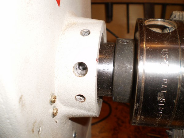

oui, beaucoup, et l'une d'entre elles est le diviseur avec "indexeur" que je ne connaissais pas, 36 positions, il est possible(par exemple) de diviser le cercle en 9 x 40°, grâce au trois positions du tourillon mécanique interchangeable, située à la sortie de l'arbre Cfr photo ci-après:

alain34 écrit:
c'est donc ce modèle ?
oui, presque, la version que je possède, a le verrou "point 0" en plus et surement différent de celui qui apparait sur la vidéo!
Cordialement,
George.

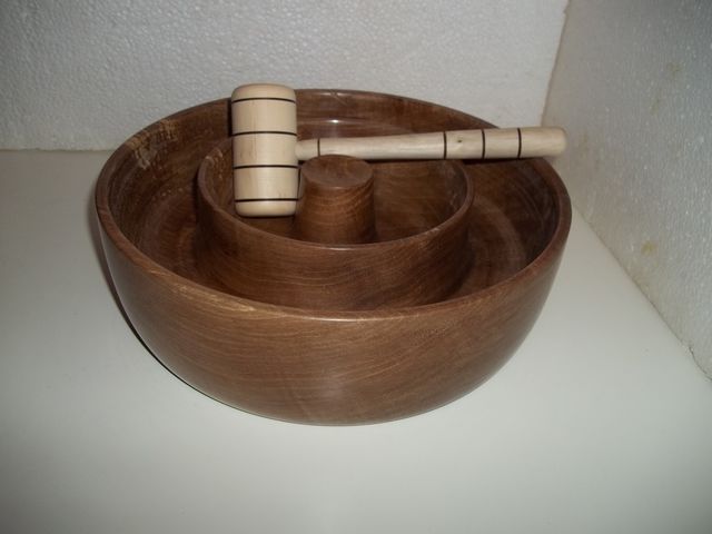

Bonjour a tous,
Pour en revenir au tour de bas de gamme,
je suis (je suppose) comme pas mal de petits tourneurs,un possesseur de ce genre de tour depuis 09/2010,ce qui fait 4 ans,et je peu vous dire que je n'ai pas eu de souci majeur depuis que j'ai changé la tête au bout d'un an et demi(prise en garantie).
j'ai tourné pas mal de grosses pièces tel que des casse-noix de gros diamètre entre 350 /300 mm ou des saladiers de même diamètre,mais en 150 mm de profondeur.
je tourne avec un TBF 1000 de chez FarTools,investissement de moins de 400€,
plus un petit Jean l'ébéniste pour les démos sur les expo artisanal,voilà en tout j'ai pour moins de 800 € de tour et je m'en contente.
Tout ça pour vous dire pas besoin d'avoir du matos a 2 /3 milles €pour faire de belles pièces.
voici la dernière pièce sortie de l'atelier.
En Noyer 300 mm de Diam et 90 mm de Hauteur.
merci de m'avoir lu jusqu'au bout.Sincères amitiés a tous et a toutes.
Bonne fêtes de fin d'année et meilleurs voeux pour 2015.
Claude G
Claude G
