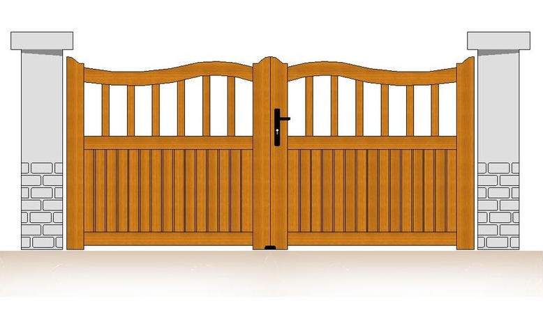

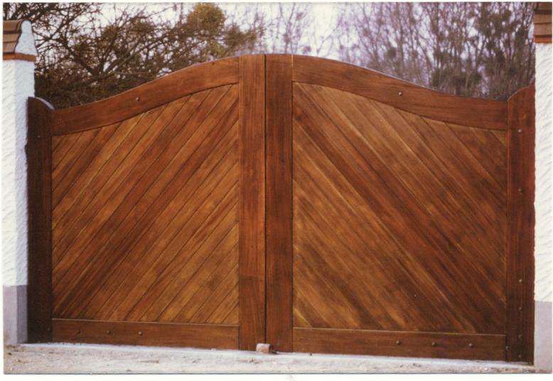

je vais me fabriquer un portail en bois, (du moins essayer). longueur 2 x 1500 mm
un peu dans ce style
pour la colle, laquelle est mieux de la colle blanche ou polyurethane ?
Question tenon, des 20 devraient suffire ?
merci d'avance, milko

bonsoir,
j'utilise la Soudal 66A (classe D4 pour l'eau)PU
mise sous presse minimum 3H, pour les plateaux de table extérieur c'est impeccable.
mon site: sculpture sur bois
Re:Colle pour portail 12 Mai 2012 22:51 #60621
pour les tenons le 1/3 de l'épaisseur des bois..la longueur au maximum ou éventuellement débouchants.tenons à plein sur leur largeur (pas de jeu)
Colle Polyuréthane "SADER ; EMFI" avec humidification lègère des assemblages à coller.
laisser sous serrage 18 à 24 h.(couper la colle qui ressort au cuter une fois sèche)
laisser libre les panneaux dans les cadres.(remplir les rainures des batis avec un joint silicone translucide pour y éviter la pénétration des eaux de pluies)

Polyurethane expansive sader exterieur , bien serré les assemblages avec serre joint.
Joli portail, y a plus qu'a....

meme avec des tenons/mortaises de qualité, un portail travaille mécaniquement et subit la pluie et le soleil, donc il est préférable de faire un collage, la PU gonfle donc supprime pas mal de jeu et joue un rôle mécanique, ça évite aussi le passage de l'eau dans les tenons/mortaises.

moi je vais coller, à la polyurethane, avec le dessous sans colle dans une rainure.
j'ai déjà vu des montage sans colle, mais ça tient pas aussi.
mais c'est vrai pour le démontage c'est plus pratique.
d'ici ou il faudra changer les éléments je pense qu'il faudra changer de portail.
milko

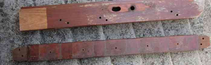

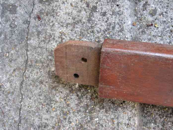

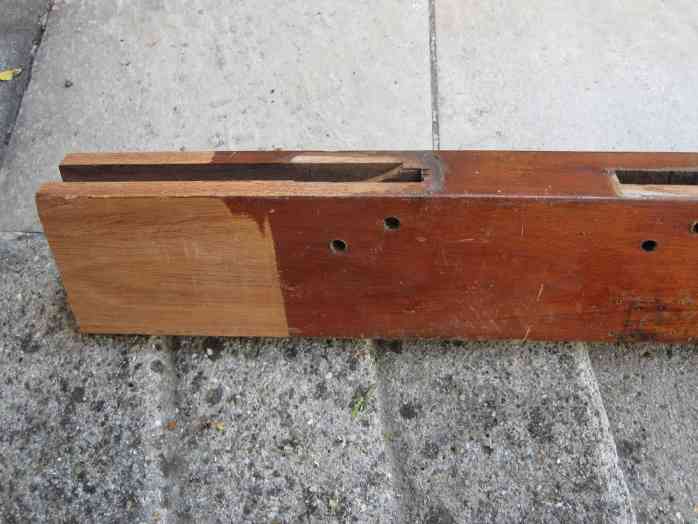

zona écrit:
......comment faites vous tenir vos assemblages tenon mortaise sans colle, vous faite tenir avec des cheville en bois pour de l'exterieur ???
mon portail (du commerce)est monté ainsi (presque 30 ans).
(chevilles en bois avec tenons mortaises)
ce qui a permis le changement d’élément "pourris" au fur et à mesure des besoins
(Pas de déduction hâtive)

Merci pour les photos, j'en apprend tout les jours, j'en prends bonne note.

Dans des temps reculés les anciens montaient leur éléments d'assemblages a la peinture liquide,puis chevillaient a tire.Le principale a était écrit,mais personnellement je rajouterai des équerres en fer entaillées dans les montants et les traverses.

il est trés important d'avoir une fondation de maçonnerie bien stabilisée et les poteaux trés bien montés.
Portail en Sipo installé il y à une vingtaine d'années..
Re:Colle pour portail 14 Mai 2012 10:35 #60693

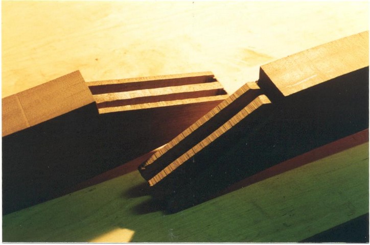

Un autre Portail (hauteur 3m largeur2 vantaux de 1,50m )
Détail d'assemblages ,le tout collé polyuréthane.
Michel SZK

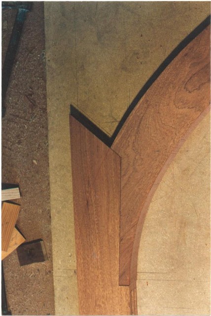

Montant et traverse arrondie du haut assemblés pour ajustage..
Michel SZK
