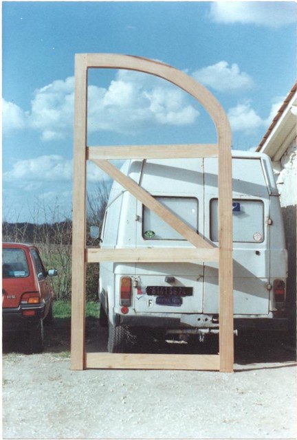

Un demi potail pret à recevoir son remplissage en Red Cedar(épais 27mm)

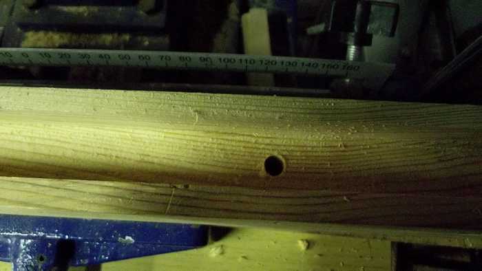

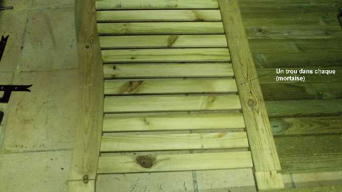

je termine mon portail, afin d'évacuer l'eau dans la rainure du fond j'ai percé des trous et fait la rainure en v.
par contre pour le haut si vous pouvez me donner une idée, peut être pareil percer dans chaque logement des barres du haut et faire évacué dans dans le v des lames volets en dessous
pour l'instant je ne vais pas coller, il y a des equerre, si ça bouge je pourrais toujours démonté et coller

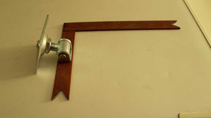

j'ai encore besoin de votre aide.
je vais mettre 16 équerres avec mon portail, don 4( par demi portail) sous forme de gond réglable.
j'ai plusieurs solution pour fixer les gonds ( équerre) .

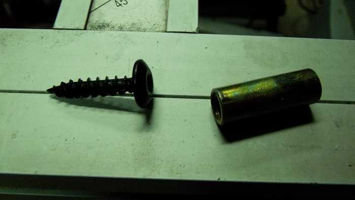

mettre quatre ou cinq vis pour penture de 6 x 30, ou des boulon de 8 visser dans un manchon intermédiaire .
un vantail pèse 40 KG, quel solution me conseillez vous ?
l'équerre n'est pas fini, c'est pour donner une idée
milko

  • Portrait de robert-83
  • Messages : 511
Tes pentures sont trop petites, pour une meilleure tenue il faut des pentures plus longues, de toute la largeur du volet avec une retombée, à la manière des persiennes en bois à lames américaines qu'on voit souvent dans les anciennes maisons
Les fers plats doivent avoir une section de 40 x 6 et la penture représente en fait un U
On peut également fixer des gonds avec des scellements chimiques
A +
Robert

bonsoir,
merci robert, c'est pas grave ce qui tient principalement c'est les tenons, les pentures aide et c'est pour décoré, pour la fixation c'est pas pour le mur, pour ça j'ai des fichers métallique.
la section est de 35 x 5, pour la longueur je me suis basé sur une du commerce que j'ai acheté, section 30 x 3 .
pour la longueur c'est pas un problème si il faut les refaire je vais les refaire, mais ce qui serait aussi intéressant pour moi, sachant qu'il y a une équerre en face de l'autre, c'est de savoir si je traverse le bois et les deux équerre par un boulon ou des vis de penture 3x30 suffisent ?
milko
