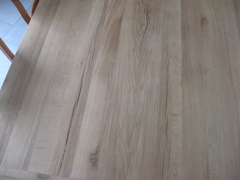

bonjour, j'ai réalisé une table en chêne de 2m20 par 1m50 , mais au bout de 1 mois elle s'est déjà fissuré en plusieurs endroit (chauffage au sol). Je souhaite reboucher les fissures en espèrant que ça va pas continuer à s'agrandir(la plus frande fais 4mm de large). Je souhaite les reboucher en profondeur avec un matériau qui déviens très dur une fois séché. Quel produit me conseiller vous? je pensais à de la gomme laque en baton. . La table est encore brut, elle est juste ponçée. je souhaite la huiler pour la finition.
Merci d'avance pour votre aide

le bois n'était certainement pas sec pour qu'il fende aussi vite (quel est l'épaisseur du plateau?). il faudrait vérifier le taux d'humidité de celui-ci avant de faire quoi que ce soit et peut être attendre encore avant de soigner la table ((au risque sinon de recommencer dans un mois)

Le problème de bois mal ou pas suffisamment étuvé.Si la fissure n'est pas trop importante et régulière;recoller un morceau de la même largeur que la fente,affleurage et ponçage.
Proverbe. Mastic et filipo finiront nos petits travaux. Cordialement.

bonsoir, merci pour vos réponses. Les planches faisait 8cm d'épaisseur, j'ai réaliser une ceinture de 6cm d'épaisseur tout le tour de la table et le reste du plateau je l'ai fait en 3cm d'épaisseur (j'ai recoupé les planches en 2). Le bois a été scié il y a 22an. Je n'ai pas d'apareil pour mesurer le taux d'humidité.
Les rainures sont irrégulière je ne peus pas y rajouter un morceau de bois. La gomme la que en batons n'irait t'il pas pour reboucher mes fissures?

Que vos planches se soient fendues, me semble normal, vous avez des traces de coeur.
Par ailleurs lorsque l'on refend sur l'épaisseur, peu importe l'âge de vos bois, ils vont travailler, la raison en est simple le degré d'humidité est tout à fait différent à l'intérieur par rapport à l'extérieur, à fortiori avec de grosses épaisseurs.
Pour éviter tout problème dans ce cas il vaut mieux refendre les pièces les mettre à sécher quelques temps qu'elles se stabilisent, normalement les vôtres ont dû prendre la forme d'une gouttière vers le côté extérieur. (Extérieur plus sec que l'intérieur)
Le bois peut avoir 20ans de sciage, il n'aura jamais le même degré d'humidité en extérieur comme en intérieur.
Mais je trouve le plateau plutôt réussi, et ces quelques fents lui donne un bel aspect rustique, boucher les fentes ne serait pas très esthétique, c'est du moins mon avis.

effectivement l'erreur vient de la recoupe dans l'épaisseur...variation d'humidité brutale et libération de tension parfois équilibrée dans l'épaisseur d'origine, comme le dis Roland, il aurait fallu laisser à nouveau le bois reposer après recoupe.
à savoir pour le chêne: je ne rentre jamais du chêne sec dans l'atelier si le taux d'humidité entre extérieur/intérieur est très différent, idem pour la température, c'est un bois vraiment capricieux. Mes réalisations en chêne ne passe en température "habitation" qu'après avoir été vernis.(piège hygrométrique)

Vue la photographie les largeurs de lames me parais correct moins de 160mm.Le bois est peut être gélive.Eric et Roland ont tout résumés.Avez vous pensez a l'enduit de rebouchage,pâte a bois,j'ai peur qu'avec la gomme laque,la finition huile ne pénètre pas.

moi je la laisserais en l’état je trouve le plateau plutôt réussi, et ces fentes lui donne un bel aspect

je vois que je n'aurais pas du recouper les planches en deux dans l'épaisseur. Je me demandais également si l'huile pénètre dans la gomme à laque. Mais je me pose également la question pour de la patte à bois faite maison (colle + petit copeaux de chêne).

Un mélange de colle vinylique plus sciure fine ou copeaux laissera toujours des traces disgracieuses,et cela se verra surtout avec la finition que vous désirez apporter a votre table.Cordialement.

vous connaitriez une marque de patte à bois de bonne qualité qui ne se rétracte pas, et que l'on peus poncer et huiler?

et si vous colliez une feuille de bois de placage en chêne dessus ça résoudrais tout vos problèmes

Les produits qu'éventuellement,que je pourrais vous conseiller.La pâte à bois polyester(possibilité de teinter dans la masse).le wood mastic a l'eau(une bonne porosité sans retrait)Le sintobois(abscense de retrait accepte tous types de finition)
Mais attention mes écrit ne sont pas d'évangile.Cordialement.

Une autre possibilité,faire une inclusion
avec le même bois,passer un coup de défonceuse
et replacer une lame de bois,mais il faut être sur
que le bois est stabilisé.

Les fissures, je les rebouche à la cire. Il y en a de très bonne qualité chez Bordet. Même en tournage, je m'en sert.

Bonjour Max 65,
Je suis ce sujet depuis le début et j'ai limpression que tu n'arrives pas à te décider sur la solution à adopter.
Tu as choisi une finition bois naturel huilé, à l'assemblage tu as laissé un noeud apparant (photo) donc pourquoi ne pas laisser une ou des fentes(sur lla photo, elles sont noires, à mon avis elles existaient déjà au débit). Dans ce cas je mettrai de la cire en baton teinte chêne clair ou rien du tout. La patine dans le temps fera le reste.
Quand tu fais un pansement sur une plaie, tu ne vois plus la plaie mais tu vois le pansement.
Donc autre solution et je l'ai vue pratiquer chez des professionnels, on redécoupe le dessus, on fait sauter les défauts et on réassemble le dessus avec des pigeons.
Si tu veux plus d'infos, n'hésite pas, ce sera avec plaisir.
