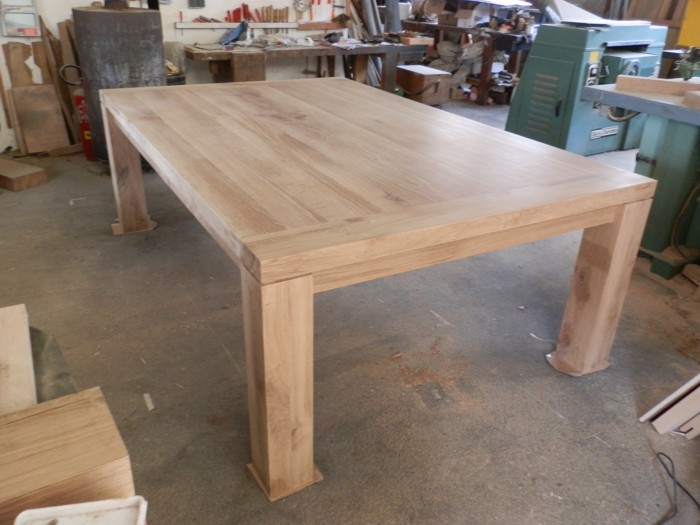

Je me suis peut être mal expliqué mais je ne veux pas que Remy bouche ses fentes avec des pigeons !
Je propose qu'il refasse son dessus en le découpant suivant les assemblages, il fait sauter les défauts (fentes et noeuds), il rajoute le bois manquant et refait ses assemblages comme il a coupé les tenons, il les remplace par des pigeons ou prisonniers, il remplace aussi les languettes.

je peux me tromper ; mais en regardant la photo du plateau ,il me semble que la bille de Chêne fut à l'origine débitée du mauvais sens...( certaines fentes ne devraient pas existées )ou pour faire trés certainement du bois de charpente.(rentabilité du sciage)
le chaffage au sol est toujours trés mauvais pour les plateaux de tables quelqu'en soit leur épaisseur ou l'essence du bois utilisée(de plus si une ceinture existe ,il y a une accumulation d'air plus ou moins chaud coincé par celle ci)

bonsoir, parmi les différente patte a bois que vous m'avez conseillé, laquelle est la plus liquide au moment de l'appliquation pour qu'elle en profondeur dans les fentes, et qui durçi en séchant. voici une photo de la table avant quelle se fissure
