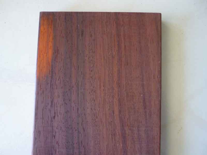

Mon stock de padouk est dans le jardin sous des bâches.. Les quelques planches que j 'ai retiré du stock sont devenues en quelques jours violettes à la lumière du soleil.
J ai effectivement voulu cette couleur orange propre au padouk pour la maintenir par du saturateur comme décrit par le commercial de NBConcept. Le résultat est visible sur la photo ou j ai gratté un petit bout de surface qui devient orange. Exposition de 2 semaines. une seule couche de saturateur a été passée.
Il me faut trouver un film totalement imperméable aux UVs.
je cherche...

grandement merci pour ta repense, le commerciale qui m a vendu cette couleur m a roulé dans la farine.
j ai retrouvé la couleur avec de l acide oxalique, ou chlorhydrique sur d'autres bois. je suppose que si je passe cet acide sur une planche recouverte de saturateur, ca ne va pas fonctionner. mais je vais voir quand j en serais au platelage, aujourd’hui je découvre ma nouvelle scie a onglets, aeg 254 l. puis j ai 150 supports de poteaux a planter, ca c'est le plus dur. apres solives et lambourdes en badi a visser et enfin le padouk. d'ici la j'aurais testé des solutions.

La réponse qui m'a été faite par un fabricant de peintures et autres produits destinés aux parquets et autres menuiseries. Pour garder la couleur du padouk 1 seule solution le peindre en orange. On peut retarder quelque temps cette décoloration en appliquant un bouche pore contenant un fond blanc qui va retenir un peu les UV, mais pas éternellement.
Cet utilisateur a été remercié pour son message par: Ergol

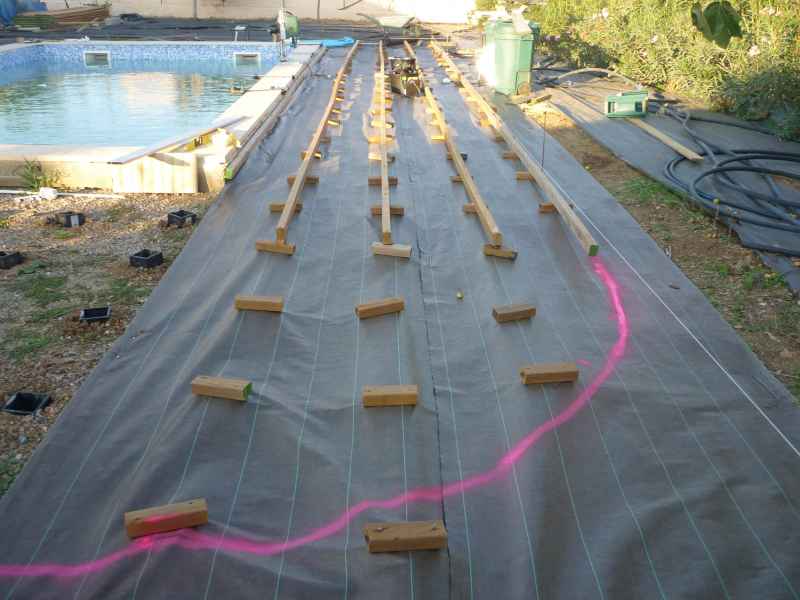

Depuis Juillet j'ai terminé la pose des lambourdes
et je vais m'attaquer a cette histoire de couleur.
Comment ouvrir les pores du padouk pour que le saturateur pénètre bien ?
J ai essayé le karcher a fond ça a l air efficace avec le test de la goutte d'eau. Mais on me dit que ça bousille le bois.
Je vais donc poncer les quelques planches qui ont grisé, passer le saturateur immédiatement et protéger des uv avec une bâche...dans un premier temps pour profiter un moment de sa belle couleur, puis venu l'ete, je laisserais griser...

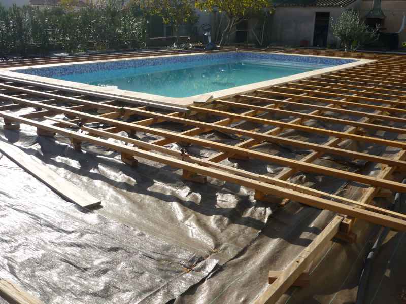

Je vois que tu as préféré faire le calage des plots avec du bois, tu aurais pu mettre des plots pvc réglables qui sont plus sûrs et plus stables. Il faut que les cales soient en bois durable car souvent humide.
En tout cas, l’ossature du lambourdage présente bien.

Pour le calage, le terrain trop meuble ne supportait pas les plots, j ai préféré le système support de poteau en plastique surmonté d'un bout de bilinga en travers fixé par deux vis inox. en compression diagonale. Photo jointe. durée de vie support de poteau en galva 35 ans, plastique 100 ans.
Durée de vie padouk bilinga classe 5 : 50 ans je ne t apprend rien. Mieux que des plots béton
En ponçant le test de la goutte d'eau est identique ça ne pénètre pas. Je n ai pas trouvé la solution.....

OK, sur la photo on ne voyait pas les supports de poteau qui sont sous le film tissé.
C’est un bon principe.
