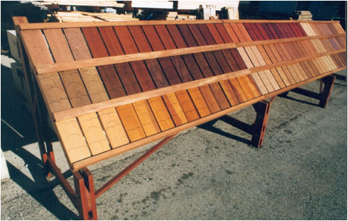

Je crois qu’il ne faut pas exagérer, 6 mois me parait quand même un peu court ; en plus si le vendeur dit qu’il faut re décaper, c’est que le produit a été mis à l’excès !!.
Ci-dessous un exemple d’essais pour étudier la tenue des finitions sur différents bois durs…. le résultat n’est pas de 6 mois.
Concernant le test de la goutte d’eau, effectivement ce n’est pas un test reconnu pour faire des essais d’imprégnation en laboratoire ; la goutte d’eau est déposée perpendiculairement à la fibre et aux vaisseaux du bois et n’a donc pas beaucoup de chance de migrer dans le bois. Par contre en bois de bout on pourrait se rendre compte de la porosité ; et encore, pas sur toutes les essences pour des raisons liées aux éléments anatomiques (je ne rentre pas dans les détails).
Maintenant pour ce qui est du « Kreg Deck Jig », j’ai un peu peur qu’avec le Cumaru tu ais des problèmes de fentes et de rives éclatées. C’est un bois nerveux au comportement très délicat dans le temps. Tu ne vas pas forcement t’en apercevoir dans les premiers mois. Ça gigote pas mal et le retrait est important.

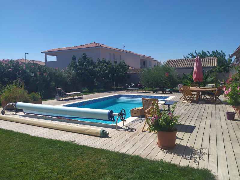

Et voila, c'est fini.
Le système kreg deck jig que j'ai employé ne laisse apparaitre aucune vis, je peux vous montrer le procédé si ça vous intéresse.
Je me suis trompé sur l'essence du bois de l'allée que l on ne voit pas sur la photo, ce n'est pas du cumaru mais massaranduba. j'en ai mis une planche dans la piscine, j'ai du aller la chercher au fond....
pour la couleur je reviendrais faire le point plus tard.
Quelques fentes sur le padouk, la colle PU gel bostik ne fonctionne pas. je cherche.

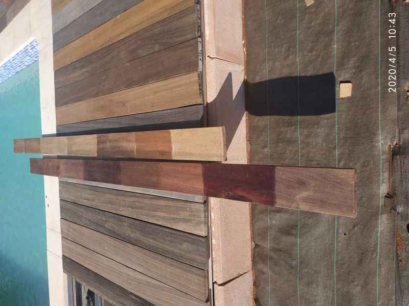

En relisant les posts j'avais promis de mettre des résultats de tests de différents saturateurs. en photo, 7 essais sur les planches 3 mois après le passage du saturateur. c'est tout sauf orange.
Je vais reprendre le probleme pour au moins avoir une couleur non grise sur cette terrasse. Y compris une huile. mais j'ai tres peu de chute de padouck pour faire les essais...

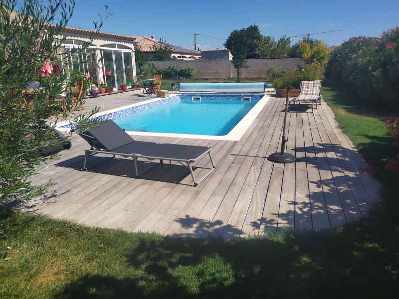

Bonjour, Effectivement avec un peu de temps les travaux sont bien avancés et même terminés ; reste le problème initial de la couleur. Le platelage est déja bien gris, si rien n'est fait le bois virera au gris fonçé et plus, si pollution par dessus!. Les produits vont au mieux blanchir ou éclaircir mais malheureusement pas rendre le rouge de cette essence. Je remarque que quelques lames ont du contrefil, cela peut provoquer des déformations avec le temps. En tout cas félicitations pour ce ravail

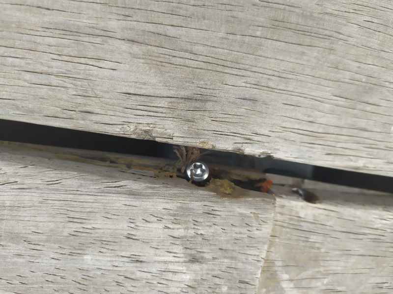

La pose du platelage s'est terminée en juillet 2020. J'ai du passer 4 mois en travaillant 1 h par jour a cause de la chaleur. Puis tout autour nous avons rapporté 110 tonnes de terre puis gazon en rouleau, petite merveille au passage.
Merci, je ne savais pas que le temps jouait contre moi pour la grisaille. Ça fait 2 ans que le platelage est posé donc bien gris. Si je passe un saturateur, il faudra passer la ponceuse partout,
J'ai aussi quelques fentes dans le bois il faut que je les recolle, la colle PU bostik ne fonctionne pas. Je cherche une colle extérieure très efficace pour le padouk.

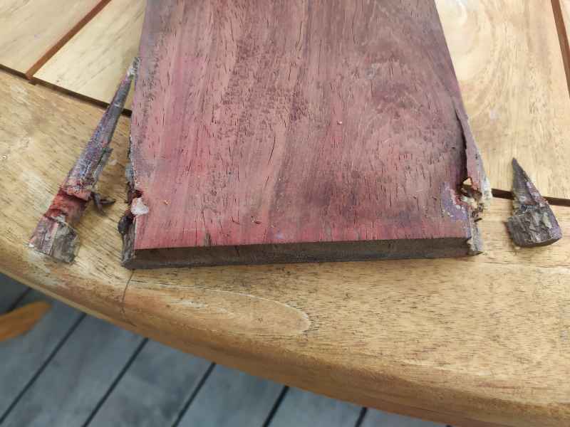

Bonjour, Les fentes ne se recollent pas. Ce n'est pas comme un éclat. Une fente c'est le résultat du retrait du bois qui doit se faire naturellement. Tu peux à la rigueur remplir les fentes avec une résine colorée (comme on fait pour les plateaux de table en massif) mais tu ne pourras pas ramener le bois avec un serre-joint pour un collage, ça risque de fendre à côté.
Cet utilisateur a été remercié pour son message par: Ergol
Maintenir la belle couleur du padouk soumis aux UV 31 Aoû 2022 10:44 #148615
  • Ergol
  • Portrait de Ergol
  • Messages : 22
Merci de ta réponse rapide, En PJ, une photo de la lame en place et une de la même lame démontée retournée ou l'on voit les traces de colle PU.
La partie du bois fendue que je dois recoller est indispensable a la tenue de la vis pour que la lame ne se soulève pas. Avant de la dévisser elle dépassait de 5 mm parce que plus tenue par les vis.Il y avait 4 ou 5 autres planches que j'ai déjà recollé a la colle PU et qui pour l'instant tiennent.
La colle en cartouche de 300 ml est vielle d'un an. Est elle fichue ? est ce pour ça qu'elle ne colle plus bien ? le gel qui la constitue est frais comme quand j'ai ouvert la cartouche.
Sinon ne idée de colle qui fonctionne bien ? La Titebond fait l'objet de bonnes critiques
