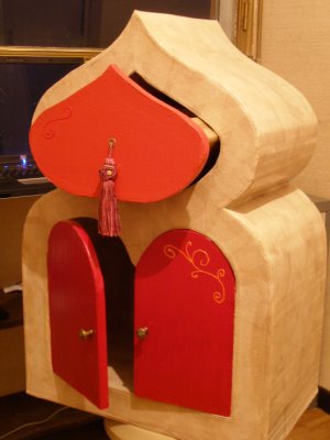

Re:scie a chantourner pour du carton ???? 09 Déc 2011 14:46 #53073
  • barbados
  • Portrait de barbados
ça :
