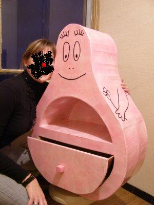

et ça :

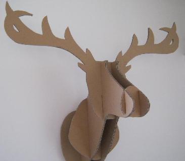

Re:scie a chantourner pour du carton ???? 09 Déc 2011 14:57 #53075
  • barbados
  • Portrait de barbados
aussi ça :

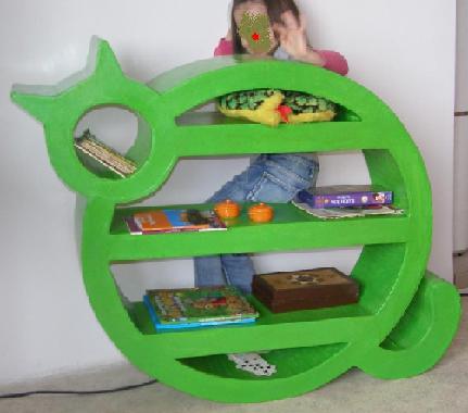

Re:scie a chantourner pour du carton ???? 09 Déc 2011 14:58 #53076
  • barbados
et là ce n'est pas un meuble mais je me suis bien éclatée au découpage !
Re:scie a chantourner pour du carton ???? 09 Déc 2011 18:41 #53088
Pour les meubles je n'aurais pas deviné que c'est fait en carton !!
C'est trés réussi.
