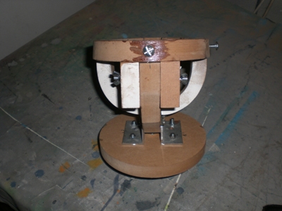

Quel est ce truc bizarre ? 24 Mai 2015 19:13 #115354

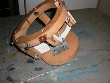

Bon voilà un truc.
Quézaco ????
Re:Quel est ce truc bizarre ? 24 Mai 2015 19:15 #115355
  • Messages : 6716
c'est u mandrin pour creuser les œufs, comme les boules de Canton ;)
Voir sur le site de Robert Bosco
Re:Quel est ce truc bizarre ? 24 Mai 2015 19:16 #115356
Un demi moule pour des œuf de Pâques :P
Bon j'attend la suite
Bonne recherche

Bonjour, "étau" pour sculpter les ovoïdes....
Cordialement,
George.

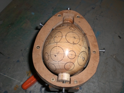

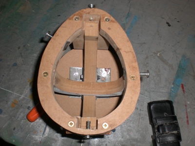

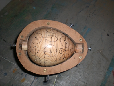

Bon certains ont déjà mis le doigt dessus.
C'est bien un moule "pas à gaufres" désolé pour certains, mais bien une matrice de reprise pour tourner un œuf étoilé....
Voilà la photo de l’œuf emprisonné en attendant le suite, je bataille surtout pour faire les outils, l’œuf à côté c'est presque de la "rigolade".
On voit les traçages.
Reste à creuser

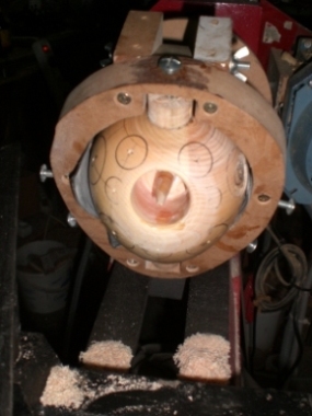

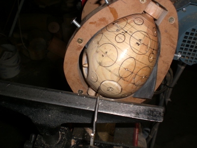

Re:Quel est ce truc bizarre ? 31 Mai 2015 18:46 #115592

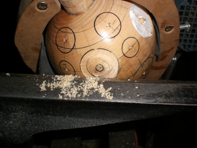

Voilà, je continue mon tournage de l'oeuf.....avec quelques suées.
Il faut dire que le bois de chauffage, frêne dans mon cas, ce n'est pas le mieux pour faire ce genre de gymnastique.
Ça casse facilement, en plus avec mon tour de gamme moyenne pas toujours facile.
Heureusement qu'il y a le variateur car il faut tourner max à 500tr.

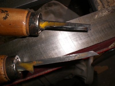

Déjà, il a fallut que je me fasse des outils pour passer.
Toujours découpés dans une lame de scie de 3mm d'épaisseur:
Un semblant de bédane de 3mm d'épaisseur et un racleur un peu spécial car il coupe sur les 3 côtés.

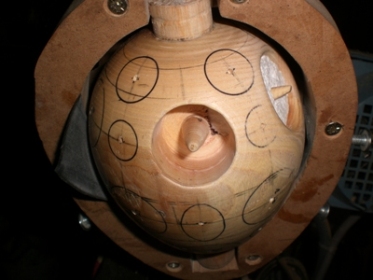

Et voici les creusages:
Découpe au bédane maison:
Précision du centrage:
Un petit gros plan: On voit dans le fond apparaitre la jonction avec le deuxième trou
Voilà se sera tout pour aujourd'hui, normalement les 4 lucarnes basses seront faites ce soir....
La suite au prochain épisode

Voilà un jour ce que j'aimerais essayer de faire . Daniel sur ta dernière photo au pied de l'aiguille il y a une trace brune qui n'est pas trop bonne pour la suite :(
Re:Quel est ce truc bizarre ? 01 Jui 2015 09:32 #115625
Bonjour à toutes et tous,
Bonjour Alain, ;)
Pas de soucis, la tache que tu vois en fond de lunette est normale, c'est l'approche vers la lunette adjacente comme pour les boules classiques. Normalement ensuite tout le bois en fond doit disparaitre.
