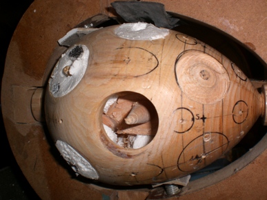

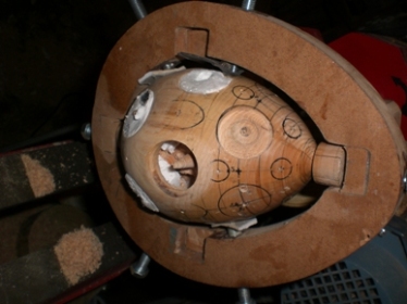

Voilà quelques nouvelles du "front"?.
Je me bats toujours avec mon œuf, mais j'avance, j'avance.
J'en suis à mon douzième trou et même pas de casse de pointes. Enfin je verrai au "démoulage, l'une d'elles semble bouger, heureusement la fée cyano va passer par là.
Bon, j'ai bien cassé un outil, trop de porte à faux.
Bon assez parlé, voilà 2 photos.
La première montre l'étendue du minage intérieur....
La deuxième en gros plan:
Ouf, il me reste 5 trous mais sans pointes.
La suite au prochain épisode.

c'est une question de patience, bravo.
Cordialement,
George.
Re:Quel est ce truc bizarre ? 09 Jui 2015 21:47 #116018
  • Messages : 6716
les pointes en bois de travers, c'est terrible, ce sont celles là les plus fragiles à tourner; en tout cas tu avances bien ! ;)
@lain
Re:Quel est ce truc bizarre ? 09 Jui 2015 21:47 #116019
  • Messages : 6716
Re:Quel est ce truc bizarre ? 09 Jui 2015 21:59 #116020
Bonsoir Daniel
je constate que tu progresses bien et tu vas arriver au bout mais prends des photos car tu en auras besoins pour la suite.
Re:Quel est ce truc bizarre ? 09 Jui 2015 22:57 #116022
Je vois que ça avance mais c'est
pas évidant ,pour ce qui est des
crochets il te faut en faire autant
qu'il y a de changement d'angle.
à + François
Re:Quel est ce truc bizarre ? 10 Jui 2015 10:45 #116030
Bonjour à toutes et tous,
Bonjour François,
Bon pour le moment je m'en tire avec 4 outils:
2 pour creuser le trou et faire la pointe (outils déjà présentés)
2 outils "crochet" pour faire les côtés, l'un pour dégrossir et l'autre pour affiner type racloir.
Bon de toute façon comme dit Roger je fais un max de photos pour faire un tuto en complément de ce qu'à très bien fait R.Bosco. Juste pour rajouter les "pièges"....dans lesquels je me suis empêtrés.
