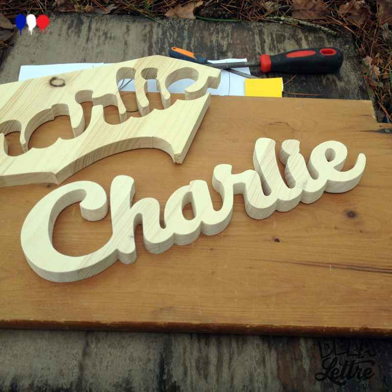

Commençant le chantournage, y'aurait il un logiciel pour faire des prénoms tout attachés, je n'arrive pas avec tous les style de polices sur mon logiciel? comme ce l'exemple de ce fichier joint?

bonjour , tu peux trouver pleins les polices d'écriture en téléchargement
par exemple www.dafont.com/fr/
bonne recherche

J'ai bien trouvé, effectivement il y'a le choix, en fait il faut rentrer la police souhaité sous windows pour la retrouver sous le logiciel de texte?
Par contre le mieux pour réaliser la coupe faut il la calquer sur bois où faire un collage sur la plaque à découper ma 2eme questions?
