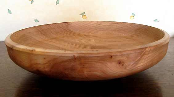

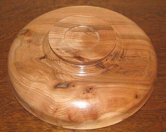

Bonjour à tous , j'aimerai savoir à quelle essence appartient cette loupe ,offerte par un ami ? merci de me répondre
Re: loupe de ? 28 Fév 2008 11:54 #3880
  • marcel
  • Portrait de marcel
cela ressemble bougrement à du frène, non ?
Re: loupe de ? 28 Fév 2008 12:44 #3881
  • sdol1
  • Portrait de sdol1
Bonjour Alain ,
J'opterai non pas pour une loupe mais un porte greffe de fruitier ,si plutot clair avant d'être traité :du pommier ,sinon du poirier ,
bonne fin journée ,cordialement
Jacky
Re: loupe de ? 28 Fév 2008 15:07 #3882
  • fred
  • Portrait de fred
j'ai déjà tourné des morceaux d'orme légèrement loupés qui ressemblaient beaucoup à ce bois.
Fred.
[%sig%]
Re: loupe de ? 28 Fév 2008 15:12 #3883
  • Norbert
  • Portrait de Norbert
Vu la couleur, l'épaisseur et l'apparence des cernes, l'aspect des noeuds.... je dirai plutôt " Merisier ", mais dans tous les cas votre pièce est splendide!

Re: loupe de ? 28 Fév 2008 15:17 #3884
Personnellement je pencherais pour du MERISIER ou CERISIER, il devait dégager une bonne odeur au tournage, pas très forte, mais plaisante.
Beau plateau
Roland
Re: loupe de ? 28 Fév 2008 15:22 #3885
Re bonjour
J'ajoute pour étayer mon avis Merisier ou Cerisier, les veines +/- vertes que l'on remarque sur la première photos, sont assez caractéristique du merisier;
bien à vous
Roland

Merci à vous deux ,Jacky et Marcel ; je vais attendre un peu pour voir les réactions d'autres amis tourneurs ; @+ ALAIN
Re: loupe de ? 28 Fév 2008 15:55 #3888
  • peignier luc
  • Portrait de peignier luc
c'est de l'orme et non pas du merisier.. pas de doute possible. luc.
Re: loupe de ? 28 Fév 2008 18:00 #3891
  • SZLOVIK
  • Portrait de SZLOVIK
Loupe ;point du tout .........Ronceux ;oui !
a la vue des fibres,parralleles,sur le haut du tournage.j'opterais pour du "merisier"
a la vue de la couleur des noeuds morts,j'opterais pour de "l'orme clair."
mais je dirais,"cerisier,ou merisier,mais de jardin"
il est vrai,que la couleur légérement verte,fait penser a un fruitier (guigne )
mais l'on retrouve quelques fois dans l'orme.
manque peut etre une photo de dessus le tournage.....ou un gros plan du bois de bout........
sZLOVIK
Re: loupe de ? 28 Fév 2008 19:34 #3893
  • marcel
peignier...peignier luc...
ça me rappelle quelque chose...que j'ai connu il y a trés longtemps...
ah ! oui...! ça-y-est !!!
Menuiserie PEIGNIER-GERARD à Custines ...

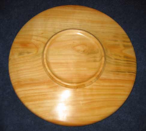

Re: loupe de ? 29 Fév 2008 05:20 #3894
  • jean
  • Portrait de jean
Effectivement il n'y a rien de loupe dans ce morceau, et pour ce qui est de l'essence j'opterais pour du cerisier, et comme le dit Roland, l'odeur assez caractéristique de certains fruitiers peuvent aider à déterminer son identité.
Ci-joint une photo d'une coupe en cerisier.
jean

Re: loupe de ? 29 Fév 2008 10:05 #3898
  • jean
  • Portrait de jean
re
j'ai envoyé deux fois la photo et toujours rien?
J'essaie une troisieme
jean
Re: loupe de ? 29 Fév 2008 17:25 #3904
  • marquier
  • Portrait de marquier
Jean bonjour , là sur ta photo oui je reconnais le cerisier car j'en ai tourné pas mal , mais ma coupe n'en est pas , je suis formel , alors toujours le suspens...
Re: loupe de ? 29 Fév 2008 19:14 #3905
  • Michel Doneux
  • Portrait de Michel Doneux
Pas de doute possible comme dit Luc
C?est de l?Orme??mais on peut toujours demander à Roland de Rochefort !
Sont jugement est sûr il fait ça depuis 30 ans.
Ton avis Roland STP
Bons copeaux à tous, Michel.
Re: loupe de ? 29 Fév 2008 19:23 #3907
  • jean
  • Portrait de jean
Bonsoir alain
si tu es sur que ce n'est pas du cerisier, alors effectivement je trouve le jugement de szlovik tout a fait plausible, le haut et le bas de ta piece est différent donc ça induit en erreure,et le bas ressemble à de l'orme. Mystère?
jean
Re: loupe de ? 01 Mar 2008 07:09 #3911
  • SZLOVIK
Bonjour Alain
Je dirais maintenant,de l'Orme a cause de la petite fente ;a gauche du noeud central.
il serait interressant de connaitre la provenance de l'arbre.(région,bord de champ ou cour de ferme)pour la couleur,ceci est assez important,car j'ai travaillé et encore aujourd'hui de l'orme clair comme du merisier de foret et de l'orme couleur sang de boeuf,qui provenait du bord de la nat,113 aux alentours de Langon.33
Quand a l'odeur,certaines fois,ce n'était pas a ce demander si l'abre n'avait pas poussé au bord d'un fossé de lisier.
il est vrai que l'orme a des fantaisies assez sympa.j'ai une planche,qui est loupée de chez loupée sur la moitié de longueur et le reste de fil sans un défaut.
il serait interressant de voir la coupe en bois de bout
Bonne journée......
Szlovik
Re: loupe de ? 01 Mar 2008 08:20 #3914
A Michel & Alain
Merci à Michel des qualités qu'il me prête....
J'ai donné mon avis, et ma première impression à chaud était de dire du merisier ou cerisier, ce qui m'a orienté vers le merisier étaient les trainées sombres.
C'est vrai que j'hésite en l'examinant de plus près et avec plus d'attention, ce pourrait être de l'orme, si dans les anneaux de croissance on trouve de petites mailles qui sont assez caractéristiques de l'orme, (il me semble en distinguer sur la photo) et si ce morcau en est il s'agit d'orme rouge. De plus l'orme bien fini a tendance à avoir un aspect de "fond" assez brillant.
Mais je pense que pour le juger correctement il faudrait l'avoir en main.
Bon week-end à tous
Roland
