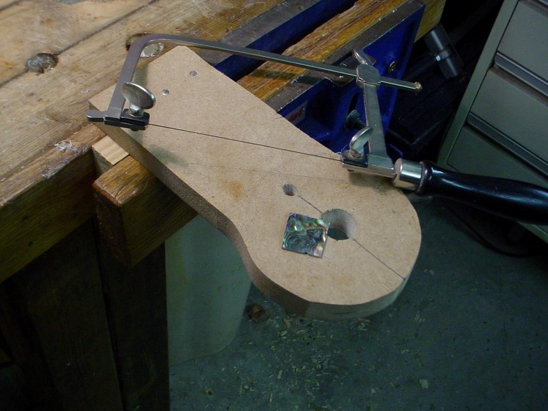

A vrai dire, pour mes propres besoins, voilà ce que je préfère :
www.homemadetools.net/forum/detail-sawing-jig-18376#post25573
Pour la lutherie, (découpe de nacre ou autres inclusions, ou découpe des FF d'une table), j'ai beaucoup plus de maîtrise et aussi de plaisir à utiliser ça.
