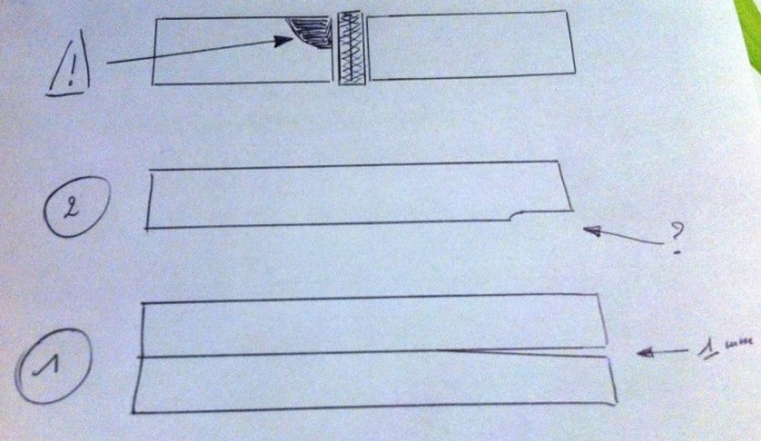

Entre 2 planches de 1m. de long, j'avais un problème de jointure sur les 20 derniers centimètres avec 1mm en bout de planche. Croquis N°1 sur la photo
Je viens de faire régler ma rabo/dégau par un technicien mais impossible de la régler parfaitement. j'obtiens maintenant le problème du croquis N°2. sur 3/4 cm.
Il semble qu'il y ai un problème sur ma table de sortie ! 1/10e de mm plus haut pour la partie hachurée sur le croquis (dessin du dessus). mais je pense que cela n'explique pas complètement le problème N°2.
Les tables sont bien alignées et le technicien a réglé les fers par rapport à la table avec un bout de bois... perso je préférerais par rapport à l'arbre car je pense au rabotage !!!
Pour éliminer le problème 2 que me conseillez-vous ?
Est-il possible avec ponceuse excentrique de corriger le 1/10mm de ma table de sortie ?
Le positionneur magnétique avec réglage micrométrique est-il conseillé ?
Merci pour votre aide.

Voici la photo ...

Mais j'ai le problème N°2 à savoir sur quelques centimètres un escalier !!!
Est-ce un problème de réglage de fers ou un problème de table de sortie ?
merci
PapyLeBoiseux

Re:Problème dégauchissage 28 Déc 2016 15:00 #132139
PapyLeBoiseux écrit:
Voici la photo ...
N°1 la table de sortie plonge........les pièces de support de monte et baisse ne se dégauchissent pas!
le corroyage sera toujours bombé !il vaut mieux qu'il soit légèrement creux !
N°2 il y a un fer qui est réglé trop haut par rapport à la table de sortie !
attention ; quelques fois les fers ne sont pas affutés droits ou il est resté de la poussière dans la rainure recevant les fers..........
si le problème persiste il vous faudra revoir le gauche de l'arbre (sans les fers) avec la table de sortie.........régler avec des calles (comme celles utilisées en mécanique pour les bougies ou autres pièces mobiles)
le technicien est avant tout une Personne qui vous conseille sur le mode d'emploi ou les réparations......rarement sur la finalité des bois dans l'utilisation du matériel vendu !
1er croquis ; il se peut que la table est pris un choc ou une déformation lors de l'usinage des tables ; à repasser au marbre ou ré-usiner!
tout se règle ; il suffit de trouver la bonne Personne Professionnelle pouvant vous aider rapidement. (expl: un ajusteur/fraiseur)...
Michel SZLOVIK
Re:Problème dégauchissage 28 Déc 2016 17:07 #132140
Je suis d'accord avec Michel il faut revoir
l'alignement des fers par rapport à la table
de sortie .
Il faut peut être revoir aussi le parallélisme de la table
de sortie par rapport à l'arbre avec des cales de mécanicien,
jouet sur les 2 vis à bille et vérifier aussi la table d'attaque.
Vérifie si les deux tables sont bien alignées,si une table plonge ,
il faut relever c'est délicat desserrer un peu les 2 vis et tapoter
sur la chape avec une cale et un maillet,ensuite bloquer tout.

Bonjour ;
donc pour résumer ; vous avez une machine avec une table "gauche" d'usinage et de plus mise à la vente ainsi !.......et ça!!!!!! ..............le "Technicien" l'avait vu dès la 1ere visite !si il est un vrai Professionnel !
Michel SZK
Re:Problème dégauchissage 07 Jan 2017 09:44 #132398
  • PapyLeBoiseux
  • Portrait de PapyLeBoiseux
  • Messages : 60
Bonjour Michel,
Pas tout à fait ...
Machine achetée neuve, il y a 7 ans.
Il ne semble pas que j'avais ce problème au début, mais je ne l'utilisais pas beaucoup!
Il y a deux ans, en dégauchissant des pièces plus longues, j'ai remarqué ce problème.
J'ai donc fait appel à un technicien pour me régler la machine. Ce technicien sur son rapport indiquait que la table était un peu tordue. J'ai laissé de côté cette machine car d'autres travaux m'attendaient. Le mois dernier, j'ai pris mon courage à deux mains pour essayer de régler cette machine, mais inutile. N'ayant pas eu satisfaction du 1e technicien, j'ai fait appel à une autre société... C'est ce dernier qui me disait :
qu'après l'intervention "Le réglage est mieux qu'avant" ! et qu'aujourd'hui, il me dit "c'est impossible de dégauchir avec une table tordue" !!! D'où proposition de remplacement de la table de sortie !
Encore une fois, lorsque l'on place une règle très précise sur la table de sortie en diagonale, on peut glisser sous la règle vers le milieu une feuille à papier mais guère plus !!! Quelle tolérance peut-on accepter ?
Je suis tenté de suivre le conseil d'André (Dédé51).
Et dans ma tête l'envie d'acheter une HOLZPROFI DG320TS ou HAMMER A31 ( quel dommage ! )
Merci pour votre soutien.
PapyLeBoiseux

Re:Problème dégauchissage 11 Jan 2017 14:00 #132603
Bonjour Papy
que dire ????? la table creuse ! ou elle est creuse ! ce qui ne devrait pas ; d'où l'épaisseur d'une feuille de papier !!!!!entre la table et la règle .le bois dégauchit lui peut se déformer puisque la tension des fibres ont été modifiées après le passage sur les fers .......(ce qui est tout à fait normal ; d'où très souvent un second passage de dégauchit)
il se peut , que la table s'use à cause du matériau de fabrication ....mais aussi ; elle a été mal positionnée dès la fabrication et c'est déformée au futur et a mesure des ans !
Perso ; je pense que cela vient des pièces de monte et baisse pour le réglage qui ont été mal installées sur le bâti ou ayant une déformation gauchisante ce qui a permis le creux .......
Voyez au mieux ; éventuellement trouvez un "ajusteur-fraiseur" qui peut vous venir à l'aide au moindre coup.(sinon ; trouvez un "Martin"(utilisé aussi pour le dressage des tables de billards , tolérance jusqu'à 5/10ème de mm) + du sable de fonderie et ensuite redressez votre table de sortie...(bon courage).
Michel SZK
Re:Problème dégauchissage 11 Jan 2017 16:14 #132611
  • manuel
  • Portrait de manuel
  • Messages : 218
vu que l'epaisseur d'une feuille de papier est de 0.05mm, inutile de rectifier
vous etes largement dans la precisin requise pour travailler le bois
Temps de génération de la page : 0.130 secondes
