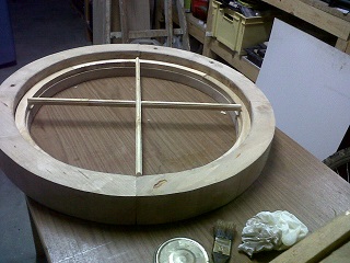

Afin de faire vivre un peu cette rubrique , je vais vous montrer mes vieux outils pour faire mon oeil de cheval , ouppss , pardon mon oeil de Boeuf
Découpage à la scie à ruban d'après gabarit , pas osé prendre la toupie , à l'arbre , je n'aime pas trop , en fait ,je ne connais pas et je n'ose pas puis rabottage en courbe avec stanley 113 et wastringue
Collage (lamelles et tourillons ) J'ai fait la feuillure à la défonceuse tout de même à main levée , rattrapage ensuite à la gouge ...(bien garder les chutes pour le collage !!!)
Pare-close avec encore le stanley 113 (dans les deux sens utilisé concave et convexe , dommage pas pris de photos)
Baguettes petits bois pour faire un croisillon moulurées avec un stanley 45 retourné à l'envers :
restera à faire les encoches pour mettre le croisillon et de peindre en blanc :)

Oui, une chose importante , c'est de bien découper les bords quand on assemble les 4 parties , c'est très délicat, j'ai fait un montage avec sauterelle, à passer à la scie circulaire (dommage pas pris de photo , la partie à tronçonner est fixée sur une plaque carrée ,on coupe un bord , puis on tourne la plaque à 90degré pour faire l'autre bord .. et ainsi de suite avec les 4 parties .. mais ma scie circulaire ne sortait pas assez pour trancher sur toute la hauteur , du coup j'ai fait le passage puis ,j'ai fini au rabot à recaler stanley 60 1/2!

Pas mal mais le robot cintré et wastringue, un peut passé de mode. Faire un gabarit et passé au bouffe tout hélicoïdale c'est plus précis et rapide.

@lamenuise : oui, je sais , pour le bouffe tout,je crois que cela aurait été effectivement plus rapide et plus propre .. j'ai pas osé :unsure: ,pourtant j'ai la toupie et le bouffe-tout en plus (mais pas hélicoïdale) , il doit falloir surement rajouter un roulement??? Je demanderai à quelqu'un de me montrer le travail à l'arbre ..Je suppose qu'avec un roulement , c'est un peu comme avec la défonceuse sous table ...
@Olivier pour le 45 retourné , je me demande si ce n'est pas un sacrilège tout de même, et si surtout cela se fait , mais je ne me voyais pas faire autrement , car j'avais déjà coupé les baguettes de bois ; j'ai fait en sorte tout de même de ne pas serrer trop fort la poignée , je ne voulais pas la vriller, ou casser le bois de la poignée , cela va bien tout de même ... donc à voir , mais c'est surement mieux ce que tu fais finalement ... :blush:
Re:oeil de Boeuf 04 Mar 2013 11:33 #74777
Bonjour Manu,avec roulement et gabarit. :)
Je ne te conseil pas d'essayer sans roulement car tu auras
les plus grandes frayeurs de ta vie ;) car qui dis bouffe-tout
c'est vraiment tout. :woohoo: :woohoo:

Regarde dans la revue "Couleurs Bois" n°63 Nov/Dec 2012 l'article "Technique Machine"
l'utilisation de gabarits et d'un outil calibreur (90mm de hauteur).
