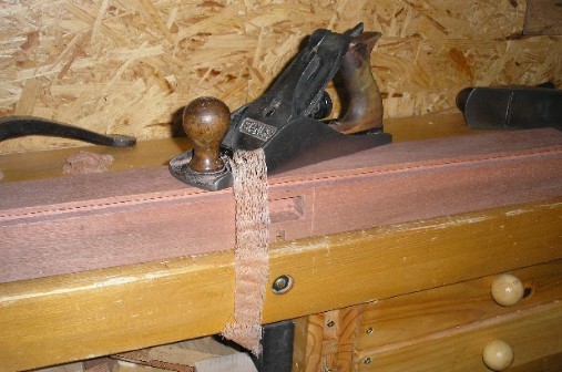

Je me suis donc essayé à cette technique :
premier essai .. copeaux pas assez fins ...
Re:Les cheveux d'anges 07 Fév 2009 23:24 #12956
  • Manureva1
  • Portrait de Manureva1
  • Messages : 328
J'ai donc réduit , la sortie du fer , réduit aussi la lumière et bien entendu , l'écart entre le contre fer et le fer .. très minime ...
j'ai obtenu cela :
Re:Les cheveux d'anges 07 Fév 2009 23:28 #12957
  • Manureva1
  • Messages : 328
c'est bien , mais je dois pouvoir encore mieux faire :
Re:Les cheveux d'anges 07 Fév 2009 23:29 #12958
  • Manureva1
  • Messages : 328
et finalement , j'y suis arrivé .. ce sont les cheveux d'Ange ...
Re:Les cheveux d'anges 07 Fév 2009 23:42 #12959
  • Manureva1
  • Messages : 328
Il va s'en dire que l'affûtage doit être parfait, d'ailleurs je dois souvent remettre un coup d'affûtage (d'affilage ? ) au fer , pour ma part c'est papier carrossier de 2000 et cuir ...
La finition du bois est assez réussie, mais il faut faire attention donc à sentir les premiers prémices du fer qui se désaffûte, ne surtout pas insister , et une fois le fer affûté et en place ; celui-ci doit vraiment effleurer .. souvent j'essaie quand il est juste rentré et ne fait pas de copeaux , il suffit alors de tourner la molette , d'1/8 de tour voir moins (en pensant bien entendu au rattrapage de jeu ...) pour trouver la bonne sortie du fer !
a+
Manu
Ps: pour ce travail : j'ai utilisé un stanley 4 1/2 surement avec des parties pas d'origine puisque la molette est en bakélite et non en laiton, la poignée a été aussi refaîte (mais par ma pomme ! ;) )

image :

Merci pour vos commentaires et informations Valy et Michel , surtout de la part de pro , cela fait plaisir d'avoir votre avis ...
C'est vrai que j'étais en train de me demander comment un pro pouvait se permettre de faire cela , j'ai encore continué cet après midi .. C'est très long, il faut y aller tout doucement , voir aussi l'orientation des fibres parfois quand cela peut poser problème , et surtout arrêter souvent pour réaffûter le rabot .. ensuite , il faut le rerégler , y aller tout doucement avant d'avoir retrouver le bon réglage !!
Je fais finalement avec deux rabots, pour espacer les séances d'affûtage , un stanley 4 et un stanley 4 1/2 ! Les Ebénistes pro utilisent pour ce genre de travail peut-être d'autres rabots ?.. Je pensais peut-être à un low angle !
merci d'avance si vous pouvez m'éclairer mieux !
Manu
Ps: pour la finition sur du bois raboté, il faut mettre tout de même du fondur ? j'ai peur qu'il relève un peu les fibres et gâche le travail du rabot ... je pense faire une finition : matine et peut-être cire encaustique ensuite !
