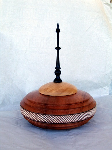

Voici une boite tournée lors d'une expo, ce weekend. Corps en sipo, couvercle en noyer et fleuron en ébène. Texturage avec céruse.

Pour Nath, diamètre 160 mm, hauteur du corps, 60 mm et longueur du fleuron, 110 mm.
Finition Shellawak.

Tres tres belle boite par la forme les essences le fleuron enfin tout :ohmy:
Et surtout le texturage particulièrement réussi, fait avec quoi?
Bravo
Re:Boite 02 Juil 2014 19:03 #99639
Bonsoir Eric,
Le texturage est fait avec l'outil de chez Crown (le mini), c'est un outil à molette.
Rémi .

Re:Boite 03 Juil 2014 08:06 #99689
Bonjour Roger,
Pour texturer, je tourne à la plus basse des vitesses de mon tour (350 tr/mn). Il faut quand même appuyer et insister un peu. Mais c'est difficile de décrire le geste. Le mieux, est de faire des essais.
Et si, Roger, je l'ai ramenée, car je l'ai finie à la fin de l'expo. Tu sais, on discute et on ne "travaille" pas vite. De plus, je signe toutes mes pièces et je n'avais pas le pyrograveur.
