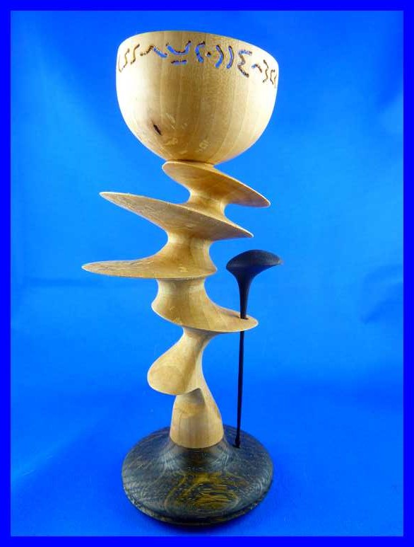

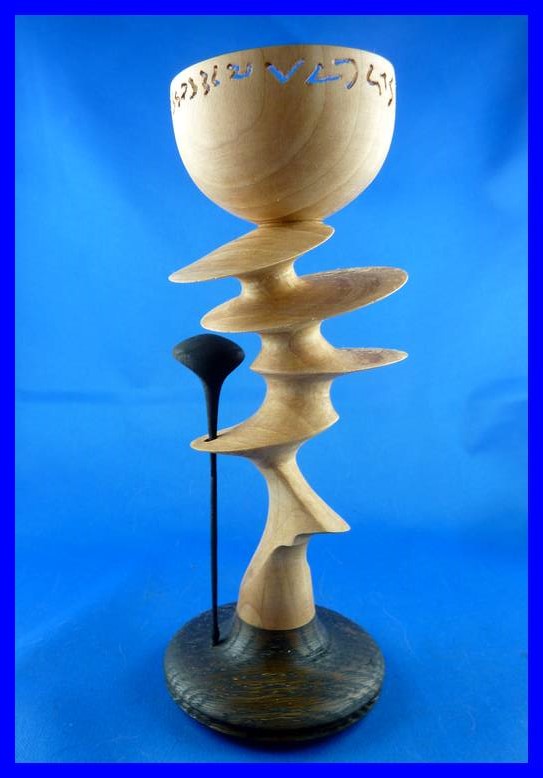

bougeoir 22 Jui 2014 20:13 #98936
un coup d’essai suite à une discussion.
D'autres variantes sont au four, faut que la pâte lève.
corps en ...échauffé avec pied en chêne ébonisé et canne encrée
Re:bougeoir 22 Jui 2014 20:48 #98944
Bonsoir Norbert
encore une belle pièce et cette fois tu as changé de cadre pour tes prises de vues.
belle excentrique ce calice
Re:bougeoir 22 Jui 2014 21:06 #98952
Original ça me plait beaucoup.
Re:bougeoir 22 Jui 2014 21:15 #98953
  • Olivier67
  • Portrait de Olivier67
  • Messages : 660
Salut l'ami
très beau tournage avec un zeste de technicité, j'aime bien le résultat final
et très belle photo, le fond bleu est génial
par contre j'arrive pas à lire le message :( :( ????
amicalement Olivier
Re:bougeoir 22 Jui 2014 22:31 #98963
Merci,
le tournage est amusant
un peu de tracage
et du tournage avec du doigte.
faut pas avoir peur des porte a faux.
le texte est en "haut franc comtois"
texte en haut franc comtois sur le calice (seul les autochtones peuvent traduire...lol)

Re:bougeoir 22 Jui 2014 23:05 #98970
Bravo Norbert, tres jolie piece ... Quelle technique !!
Re:bougeoir 23 Jui 2014 08:25 #98985
Mêmeroger vuillermoz écrit:[/b]
Bonsoir Norbert
merci.
la piece n'est pas tournee en excentrique (façon JF ESCOULEN)
un centre au mandrin + une inclinaison du cote de la contre pointe.
La les axes de tournages sont parallèles entre eux (voir le travail de Barbara DILL)
Même si ils peuvent se croiser voire se deplacer dans un cercle...Lol
Re:bougeoir 23 Jui 2014 15:50 #99043
  • domi2c
  • Portrait de domi2c
  • Messages : 540
Étonnant, dérangeant,
Du beau travail technique et toujours le petit plus de la présentation.
Bravo.
Jean-Claude

Re:bougeoir 23 Jui 2014 16:05 #99047
Bonjour Norbert, ;)
Fat pas avoir le mal de mer... :P
Sacré excentriques.
La bougie coule droit ? et moi je lis pas le Franc Comtois :blush:

Re:bougeoir 23 Jui 2014 23:30 #99076
  • Phil
  • Portrait de Phil
  • Messages : 1
Un joli bougeoir. Pourquoi la coupelle est elle inclinée? Une coupelle horizontale doit être plus pratique.
Phil
Re:bougeoir 24 Jui 2014 13:21 #99100
bonjour tout le monde,
Jolie pièce, même remarque que fil: la coupelle aurait dû être droite.
Re:bougeoir 24 Jui 2014 19:43 #99119
c'est un choix esthétique.
légèrement penchée, très légèrement, genre..vous dites quoi?
Rassurez vous, la bougie ne déborde pas.
j'ai eu les mêmes interrogations sur mes premiers plats qui ne reposaient pas horizontalement, soit sur un fond conique, soit sur un aplat crée au voisinage du fond...mais sur le coté...lol
Re:bougeoir 24 Jui 2014 20:19 #99122
Bonjour,moi ce qui me gène c'est le bas qui est à
mon humble avis mal fini.. ;)
Re:bougeoir 24 Jui 2014 21:20 #99130
mais encore Raymond? :unsure:
Tu évoques le pied, la liaison avec le pied?
Tu l'aurais vu comment ce bas?
Vos avis m’intéressent. :)
Re:bougeoir 25 Jui 2014 12:59 #99156
Oui tout à fait,ce bout droit me gène un peu... :)
