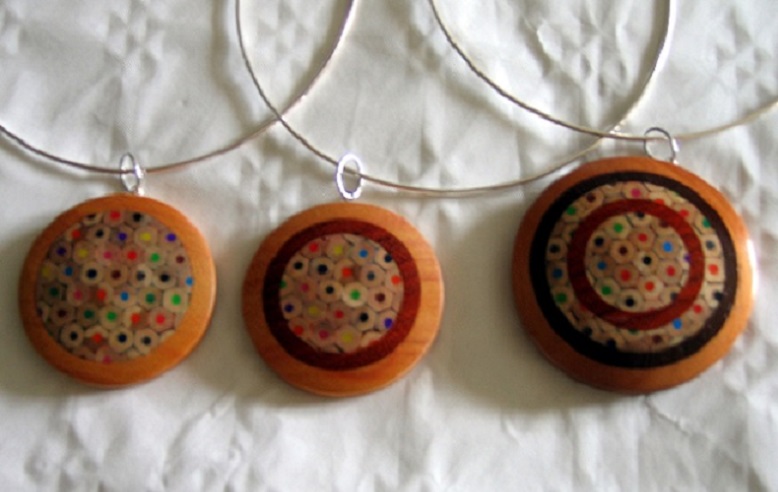

Suite à la petite vidéo, j'ai essayé de faire des colliers avec des crayons de couleur. C'est fait avec des crayons bas de gamme et ça va très bien. J'ai un peu modifié par rapport aux modèles. J'ai collé mes crayons ensemble, j'ai tourné pour avoir un cylindre et j'ai collé le tout dans un support que j'ai creusé (soit en bilinga, soit en acajou).
Je trouve que ça solidifie l'ensemble et ça donne un aspect intéressant.
J'ai aussi essayé des incrustations de bois qui donne un bel effet (pour moi).

Bonjour Rémi
parfait cet essai. on peu ce tromper avec des médailles en céramique.
as tu remarqué si le fond dur fait une réaction avec les mines?

ils sont bien tes médaillions, tu as utilisé la même colle et même marque de crayon que sur la vidéo?

au ponçage les couleurs ne bavent pas ????

Mais en tout cas ils sont réussis quel finition. Les mines de couleurs au ponçage ne laisse par trot de trace.

J'ai vu la petite vidéo du départ, et je trouve que tu en as tiré quelque chose d'original et de superbe. Je me pose la même question en ce qui concerne la finition et la réaction du coté des mines de crayons.

J'ai utilisé de la colle cyano de chez Bordet et des crayons bas de gamme de chez carrefour.
Finition, vernis en bombe.
Il faut des outils bien affûté. Au ponçage, aucun problème particulier. Les couleurs ne coulent pas.
J'ai coupé des petits morceaux de crayon de 1,5 cm que j'ai collé entre eux; Mais la prochaine fois, je collerai les crayons entiers et je couperai après.
Le seul petit souci, c'est que les mines peuvent s'en aller au tournage. Mais on arrive à les récupérer et on les recolle facilement.

Peux tu nous en dire plus sur la facon dont tu as pratiqué pour les inclusions de bois ?

REMI, ne crois-tu pas que le décollement de la mine est peut-être du à la qualité du crayon lui même?
pour mon info, tu as tourné à quelle vitesse?

Pour Nath, pour les inclusions, une fois que mes crayons sont collés, je fais une ébauche de tournage. Ensuite, je fais une saignée au bédane de la largeur que je souhaite. Dans un morceau de bois, je tourne un anneau aux dimensions intérieur et extérieur et je colle. Le plus délicat est de trouver la bonne dimension. J'essaie des montages a blanc avant de couper mon anneau pour voir si ça rentre.
Pour George, oui, c'est certain que c'est du à la qualité des crayons, mais le désagrément ne vaut pas la différence de prix avec de très bons crayons de couleur. En plus, le bois est tendre et se tourne bien a vitesse rapide, car ce sont de petits diamètres.
J'ai oublié de vous dire que avant de coller mes crayons sur mon support, je dresse les crayons au lapidaire.
Ensuite, quand j'ai collé mes crayons sur mon support, je verse de la cyano liquide dessus, je met de la sciure très fine. Ca bouche les petits espaces et ça permet de mieux coller les stylos et les mines.
