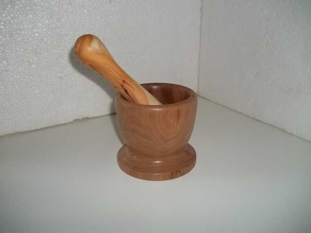

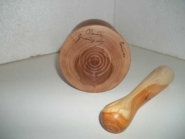

Mortier en Pommier et son pilon en If.
Diam:96 mm,H:89 mm
Finition inter:Huile d'Olive,exter:Cire d'abeille

Calude j’espère que tu ne feras pas usage de ton mortier, :(
car l'if est très toxique :woohoo:

Bonjour Claude
très beau mortier de décoration.
Re:Mortier 13 Jui 2014 08:45 #98497
Belle pièce ,moi je m'en servirais
quand même ,car avant que le bois
aille dans la nourriture puis ce
sont surtout les baies qui sont toxiques
Puis il est toujours possible de tourner
un autre pilon.

Bonjour François,
Non, justement, il n'y a que les baies qui ne sont pas toxiques. Regarde ec lien cap.chru-lille.fr/CAPBD/BAIES/detail/ca5-02oct1.htm

Rémi, merci pour ces précisions et autant
pour moi ,je croyais que seul les baies
étaient toxiques car les animaux qui mangeaient
les baies mourraient.
je ferai plus attention maintenant,mais une coupe vernie
ne pose aucun problème.

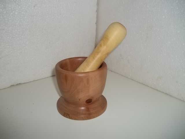

Merci pour le lien sur l'IF,
on ne peut pas tout savoir,
le revoici revu et corrigé(pilon en Buis)

Beau mortier simple et maintenant utile.

Très belle réalisation ! Voici les bois préconise pour l alimentaire si j ai le droit d'afficher le liens :)
scalaire00.free.fr/bois%20et%20alimentation.html
