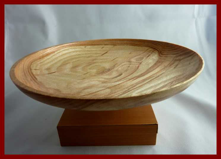

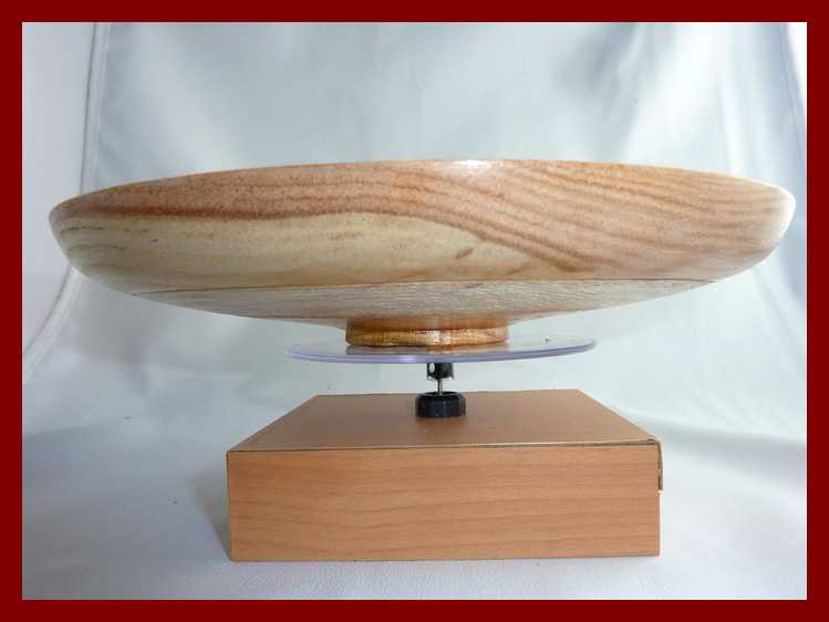

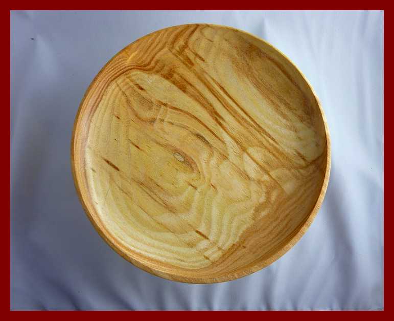

diamètre 200mm, épaisseur de 1 mm à 6 mm en face.
Légèrement texturée en dessous et cérusée

J, oubliais...elle est decentree :unsure:

Magnifique et la présentation (photo 1)me laisse rêveur

J'aime bien le fait qu'elle soit légerement décentrée, c'est une bonne idée
qui sort de l'ordinaire.

Jolie coupe Norbert !
Le socle par contre est à revoir le cp ça ne le fait pas trop !!!

Le coté décentrè pas très visible, (volontaire ou pas), donne des idées, j'aime bien.

Belle coupe , mais la présentation sur une balance de cuisine? en guise de support c'est original.
pour le décentrage je ne le vois pas.

Roger, regarde bien la vue de dessus, l’épaisseur n'est pas la même sur tout le pourtour

Oui j'ai bien vue la différence mais je pensais que c'était la prise de vue qui faisait cet effet là et maintenant je comprends lieux pourquoi il a inscrit deux épaisseurs dans son message de base

Pas de cp pour le socle (ou) pied.
simplement le fil du bois.
dessous, petit plateau plexiglas tournant.

Léger décentrage obtenu en insérant une pièce calibrée entre le bois et un mors en compression.
Piéce tournée et finie pour le profil extérieur.
Reprise avec décentrage + creusage de la coupelle dans le " flou"
Reprise dans grand mors pour finir le pied.
