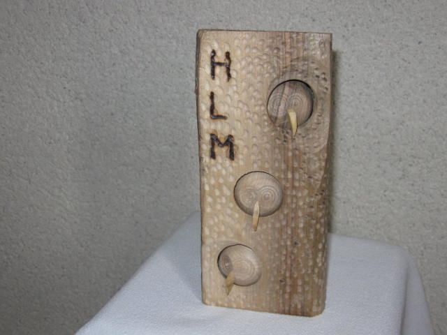

Bonjour à tous. Voici ma dernière réalisation. C' est une HLM pour chouettes. Elle est en noyer hauteur 200 mm largeur 90 mm.

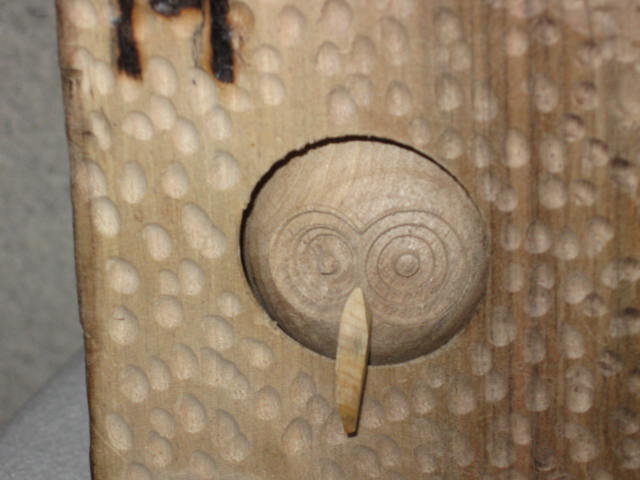

Détail

Re:HLM 05 Jui 2014 07:09 #98001
Bonjour à toi
toi au moins tu ne manques pas d'imagination.
Re:HLM 05 Jui 2014 08:09 #98002
Bonjour Aftabus, ;)
J'ai pas tout de suite compris, en zoumant sur la photo j'ai pigé.
Très drôle :P et humouristique
Re:HLM 05 Jui 2014 09:14 #98009
Bienvenu dans l'imaginaire c'est très drôle.
J'aime bien.

J' espère que vous avez vu qu'il s'agit de boules prisonnières de diamètre 40 mm lunette de 32 mm.

Re:HLM 05 Jui 2014 09:37 #98022
Pas du tout Aftabius tu n'avais pas
expliqué ton oeuvre ,la ça change tout
Félicitations pour ce travail.
Les boules sont détachées je suppose ?
Comment as tu procédé ?

Bonjour François. Les boules sont entièrement prisonnières. Je me suis fabriqué un outil qui détache la boule à partir d'une ouverture (lunette) de 32 mm de diamètre. Comme la boule fait 40 elle ne peut pas sortir.

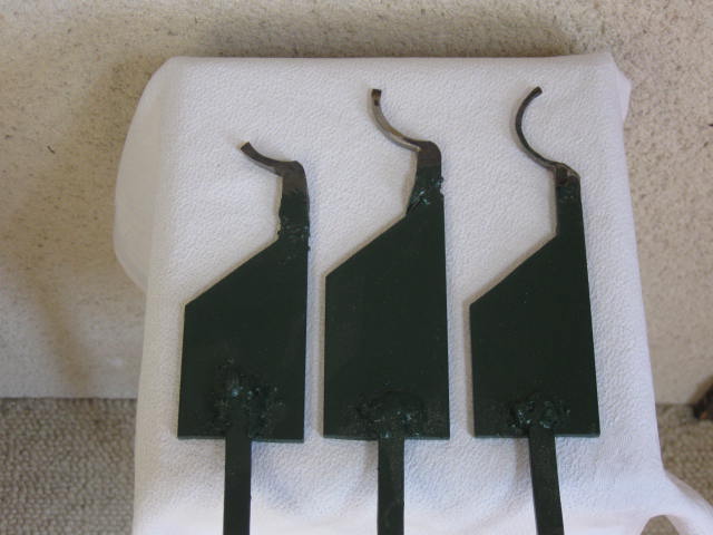

merci Aftabus pour l'explication , pourrait-on voir ce fameux outil StP ?

Bonsoir. Je me doutais bien qu' Alain allait me demander avec quel outil j'ai travaillé. Les voici, il y a trois outils de grandeur progressive. Il faut commencer par une amorce de rayon 20 mm dans une lunette de 32, j'utilise un gabarit pour cela.Ensuite il faut bien appuyer la courbure du premier outil sur cette amorce et suivre en faisant une rainure circulaire. On change d' outil jusqu'au 3eme et il reste un petit tenon à casser pour que la boule se détache. Reste à coincer la boule pour tourner les yeux des chouettes.Pour ceux qui peuvent, allez chez Paul Texier, c' est le spécialiste, et il est très gentil.

Re:HLM 06 Jui 2014 07:28 #98101
:laugh: :laugh: , merci Aftabus !
j'avais pensé que tu avais fait sur le principe d'un mini dénoyauteur :) cela doit vibrer un peu sur la coupe du dernier ?
Re:HLM 06 Jui 2014 08:03 #98102
Bravo Aftabus pour ces outils qui ressemblent
aux outils des boules de canton c'est de la finesse.

Re:HLM 06 Jui 2014 08:35 #98112
Je comprend mieux, car sans les explications, je pensais que c'était des pièces rapportées.
Bravo pour la prouesse. Pour les outils, il faut y aller comme sur des oeufs car ce doit être très fragile.

fm29 écrit:
Oui François tu as raison, mes outils sont à peu près comme ceux qui me servent pour tourner des boules de Canton. Pour les boules de Canton ils ont des rayons de courbure différents de l' un à l'autre et une pièce d'appui sur la boule extérieure, ici c'est un appui sur la boule intérieure et le même rayon de courbure : 20 mm (diamètre de la boule 40 mm)

Tes outils sont fait dans de l'acier HSS ou dans une autre qualité?
