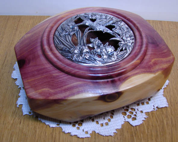

diffuseur une autre forme 04 Jui 2014 07:06 #97876
Voici une autre forme dans le reste du morceau.
la suite se sera pour une autre fois.

Bonjour Yaka
je ne suis pas sure que sa change de couleur car je passe aprés le dernier ponçage une couche d'acide pitrique et le lendemain j'égraine et je fini comme d'habitude Fond dur, melamine et lustrage.
Plusieurs pièce que j'ai passé avec ce truc sont resté dans la teinte la plus proche du naturelle.

Je suppose que tu parles d'acide picrique, je serais curieux de connaître la raison de ce traitement, peux-tu m'en dire plus.
Si c'est une solution pour éviter le brunissement du bois, je suis preneur.
Je serai moins bête après :blush:
Merci d'avance.

Re:diffuseur une autre forme 04 Jui 2014 20:25 #97963
Pour Yaka
c'est bien de l'acide pitrique (dans le temps on soulagé les brulures avec ce produit et aussi autre chose.les vieux cuisiniers pourraient t'en parler
mais maintenant on soigne autrement.
chez ton pharmacien tu peux essayé d'en acheter un petit flacon.
J'ai découvert cette combine chez un tourneur Anglais en allant voir les enfants.
aprés ponçage une pose au pinceau laisser bien séche et en suite égrainé et finir comme je l'ai expliqué.
sur certain bois comme l'amarante et le génévrier sa retard beaucoup la coloration qui est produite par une exposition au soleil dans le temps.
Pour Claude
la grille en étain vient aussi d'angleterre
