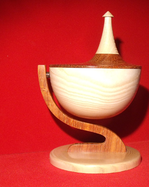

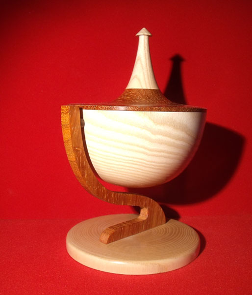

Bonjour. Une idée trouvé sur Facebok.
Petite boite en Padouk et ...., j'ai tourné le couvercle en excentrique, pas facile avec mon petit JET, il était très limite, il a fallut que je vis mon tour à l’établi par ce qu'il se promené, pourtant le diamètre est que de 125mm.
J'attends vos réaction.
Frank

Bonjour francky,
Beau travail en excetrique, belle forme générale: j'aime bien.
Un jour j'essaierais peut-être, mais pour cela il faudra que l'on m'explique.
Félicitation.
Gilles

Bonsoir Frank,
Pour le bois, je dirais frêne...
Ta boîte est originale et l'ensemble est très harmonieux.
Beau boulot, BRAVO

Ouah ! C'est très beau. Beaucoup d'idée, le support est très sympa.
Es-tu sûr que c'est du padouk, il me parait bien clair ?
mais peut-être que je me trompe ?
En tout cas, très joli.

Originale ta boîte,avec l'excentré et le support cela donne
un beau mariage de l'endemble
Je la trouve terne,un coup de vernis la rendrait plus brillante
à voir !!!

Bonjour Frank
très belle originalité ta boite est bien fini.
parcontre pour le bol je pense à du fréne et le couvercle en padouk mais peut être que je me trompe?
la hanse est dans quel bois?

Tu t'es bien inspire, elle est reussie.
Le fleuron peut-etre, mais trouver le bon modele n'est pas simple.
Comment tu fixes la boite sur son pied?
J'ai un projet similaire mais il me faudra deux fixations.

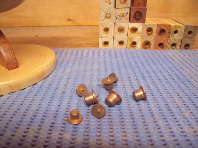

Bernard,comme tu peux le voir sur le côté il y a la fixation un trou dans le support et un dans la boite, comme j'ai eu un petite éclat l’ors du perçage côté support, j'ai tourné comme une petite cheville plus gros diamètre au milieu, et tous cela collé à la cyanolite.
J’espère que j'ai été claire dans l’explication, si non envoie moi un MP.
Frank

J'aime bien l'idée et la réalisation.
Peut-être aurai-je fait un fleuron différent.
Le support sous la coupe n'est pas trop fragile?
Cdlt
C.Bo

Très originale cette boite et très belle aussi.
Pour le bois par contre je ne pense pas que ça soit du padouk, le padouk d'Afrique est rouge et celui d'Asie va du brun clair au rouge.
Voici le lien d'un site ou l'on peut voir les différentes essences de bois.
www.tous-les-bois.com/

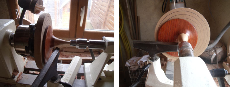

bravo frank tres beaux travail pour tourner en exentrique tu la faite entre point ou tu a le mandrin escoulen? en tout cas tres original bravo a toi
Frank
Ok merci.
Reste a aligner les trous correctement.

Patrick, je n'ai pas de mandrin Escoulen donc je me sert de "martir" que je mets dans mon mandrin et après je colle ma pièce sur celui ci. Une petite photo suit.
Bernard, pour l'alignement des trous, j'ai percer ma boite, sans traverser au diamètre de 6mm, je l'ai retourné et mis un pion de centrage (photo qui suit), et ensuite j'ai approché mon support et le tour est joué.
