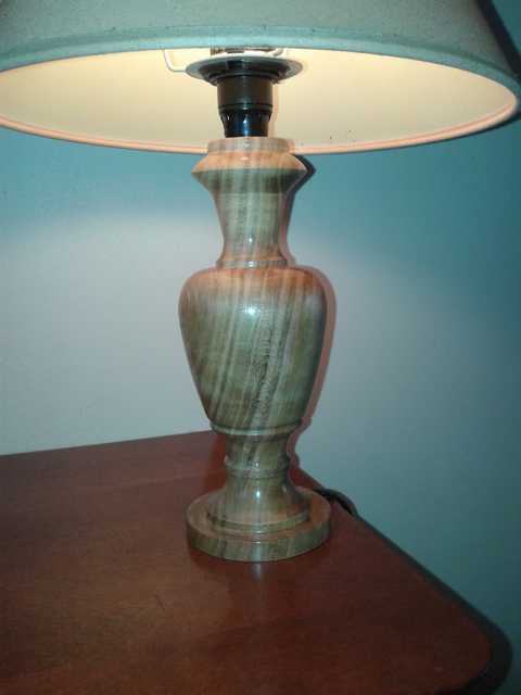

Je viens de terminer mon premier pied de lampe.
Ouille! Ouille! Ouille! le perçage, bonjour les dégâts...
Mais bon, avec un peu de patience j'y suis arrivé.
Avec quoi vous percez 20 cm en 10mm de diamètre ?
Enfin, voilà l'objet du délit :http://Vos réalisations - Couleurs bois-pied.htm
En merisier
Bons copeaux
Jean-Claude
Carpe Diem

Trés beau pied de lampe avec une belle forme,(l'embase du pied légèrement
lus grande),autrement rien à redire,pour moi c'est du bon tournage.
Pour le percage je perce à 8mm,avec le forêt dans le mandrain
lui même dans la poupée fixe,et je pousse le bois avec la contre pointe
(le forêt fait environ 20 cm de long)et si le pied est plus long que le
forêt je le reprend de l'autre sens,en principe je tombe presqu'en face
de l'autre percage.

Bonjour, superbe ton pied de lampe la forme le bois out est beau, une deuxième photo aurait été bien, pour que l'on voit l'ensemble.
Pour le perçage pourquoi 10mm de diamètre ton fils est aussi gros que cela ? 0,75 à 1,5mm2 cela suffis et tu n'a même pas besoin de la terre avec une douille en plastic. Moi je me suis fait un fleuret, forêt de 7mm souder sur un tige inox du même diamètre, et comme cela il passe dans ma contre pointe, par contre je ne l'ai pas encore essayé.

Beau pied de lampe. Belles forme, beau veinage.
Pour le percage j'utilise le fleuret avec la lunette de percage.

superbe pied de lampe et les galbes sont bien proportionnés.

Belle forme pour ce joli pied de lampe.
pour le perçage même technique que Alain 60.

Quelle est la nature du bois et quelle finition?
Ne serait-il pas possible d'encastrer la base de la douille dans le haut du pied?

Ou faire un tube en bois qui
cacherait la douille c'est encore
possible .

Oui, c'est vrai, pour la douille. Pour le prochain, j'y penserai. Ce serait bien qu'au moins la base ne se voit pas.
Le bois c'est du merisier. La finition vernis cellulosique et carnauba.
