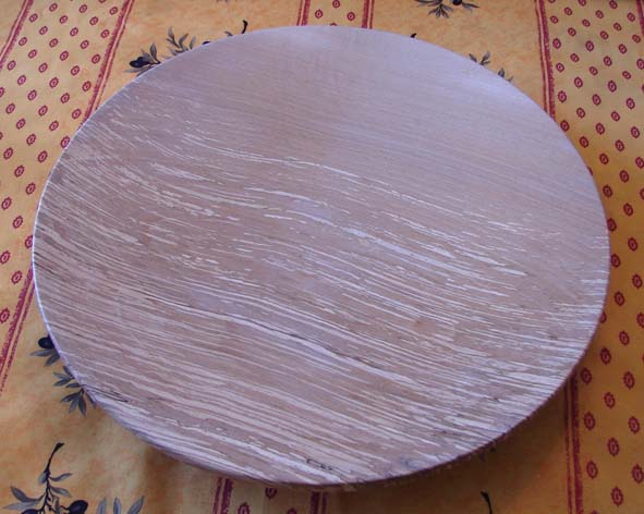

voici un grand plat en hêtre échauffé.

Une ligne épurée pour le veinage particulier du bois échauffé.
J'aime beaucoup.

Beau plat bien fini tourné en finesse,Quel épaisseur et diamètre?

Du fin comme ça avec du bois échauffé, il faut le faire!

Belle piece, c'est un exploit dans ce bois.

Une fois de plus une bien jolie pièce toute en finesse...bien joué!

Une belle ligne pour un beau bois, bravo Roger !

Beau plat belle couleur ,tu as
passé quelque chose Sur le bois ?

diamètre 420 mm épaisseur 10 à 12 mm moins je risquais la casse.
pour françois
finition fond dur dilué à 40%
plusieurs couches et après matine et polissage

Roger,j'aime bien cette finition,
je l'essayerai un jour.

10 mm dans un bois comme ca c est bien meme tres bien pour 420
Belle réussite bravo

Un bois de belle facture et exploité avec finesse et de doigté.Tu su mettre en valeur
ses caractéristique. On reconnait l'oeil du connaisseur.

merci pour les compliments .
oui effectivement j'ai trembais un peu car ce bois échauffé avait une certaine flexibilité sous la gouge.

plat bien exploité dans ce beau bois, bravo ;)

superbe plat de belle taille.
une vue de profil et des dessous (c'est pour IGPN) c'est possible encore?
Tu peux sans soucis descendre sous les 10mm sur ces dimensions.
Il faut simplement penser à travailler par zones de 10 à 20 mm de large et ne plus revenir en arrière, au besoin soutenir avec un doigt.
J'ai à la maison, un plat d'environ 450mm, dont les bords font - de 3 mm dans un bois encore + échauffé que celui ci. :)

Une photo possible?
Tu as travailler comme pour faire un abat jour?

Oui, comme pour un abat jour.
demain pour une photo.

beau tournage Roger comme dab.

Beau plat, pas facile sur de l'échauffé sans planter....
