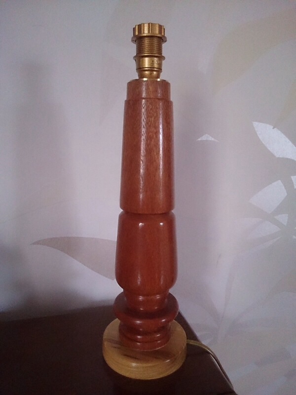

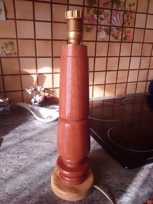

Bonsoir a toutes et a tous,
Voici ma 1ere lampe. Pas mal de choses a revoir, mais c'est un essai. Merci a Roger (encore une fois) pour ses conseils quant a l'usage de la lunette de percage Kity.
Pour le bois, je ne sais pas trop je pense Sipo ou acajou et frene olivier ou noyer pour le pieds (merci Jean-Charles, car c'est ton bois mon ami).
J'attends vos commentaires et vos critiques.
Re:Ma piece du jour 24 Mai 2014 19:03 #97079
Bonsoir Nathalie
et bravo pour cette lampe.
l'épaulement est bien intégré
la finition est bien faite.
Donc le percage au fleuret est réussi.

Re:Ma piece du jour 24 Mai 2014 21:39 #97097
  • Francis13
  • Portrait de Francis13
  • Messages : 1
comme dans la vie tout est relatif , ou la partie haute est trop massive ou le pied est trop fin ,c'est au choix, par contre la finition a l'air très bien.
Francis

Re:Ma piece du jour 24 Mai 2014 22:05 #97100
Bonsoir Francis,
Oui je suis d'accord avec toi.
La prochaine sera mieux equilibree ;)

Re:Ma piece du jour 24 Mai 2014 22:56 #97104
Bonsoir Nathalie,
C'est bien tourné ,mais le bas du pied
est trop rétréci et le plateau à la base
ne s'intègre pas dans ta lampe ,la même
essence aurait été plus judicieux,mais je
suis sur que les prochaines seront améliorées,
ça n'enlève rien à la qualité du tournage .
à + François
Re:Ma piece du jour 24 Mai 2014 23:19 #97109
Merci Francois.
Je n'avais helas pas la meme essence pour faire le pied, sinon ....
Quant a la base, c'est du a la taille de mon mandrin, limite en compression .... Il faudra que je songe a investir dans du 120 minimum ....
Les prochaines ne pourront qu'etre mieux ;)

Re:Ma piece du jour 25 Mai 2014 08:56 #97123
  • c.bo
  • Portrait de c.bo
  • Messages : 316
Comme dit ci-dessus, je trouve qu'il manque de base.
par contre, parfois, selon l'abat jour, on peu avoir une vision d'ensemble différente.
Cdlt

Re:Ma piece du jour 25 Mai 2014 09:27 #97124
Je trouve que la photo ne rend pas bien.
La base fait 12cm de diametre. L'abat jour prevu devrait harmoniser l'ensemble.
Des que je le recois je refais une photo.

Re:Ma piece du jour 25 Mai 2014 10:09 #97128
  • Franky28
  • Portrait de Franky28
  • Messages : 467
Bonjour à tous, bonjour Nath.
J'aime bien ta réalisation, il est vrai que la photo y fait beaucoup, selon comme elle est prise cela ne donne pas du tout la même chose.
Frank
Re:Ma piece du jour 25 Mai 2014 19:17 #97143
Bonjour tout le monde,
à part le rétrécissement qu'a signalé François ce pied de lampe est bien réalisé,
on voit que tu maîtrises le tournage et la finition.
Bravo Nath.
Philippe.
Re:Ma piece du jour 26 Mai 2014 08:32 #97158
Salut Nath, ;)
Je vois que la production est lancée à plein tube.. :P
Belle lampe, pour le bois j'aurai presque dit du sappelli...et effectivement de l'acajou.
Pour ma part en dehors des remarques des collègues, je rajouterai que le haut est un peu large.
Cela vient peut-être du fait que tu utilises une embase pour fixer la douille ?.
Je n'utilise plus ce type de fixation car elle limite en diamètre. Je prends directement un tube fileté (spécial fixation douilles à trouver en GB).
Le tube se visse sur la douille et dans le bois (avec un peu de colle).
Ceal permet d'avoir un diamètre au minimum de 15 mm sur la partie haute.

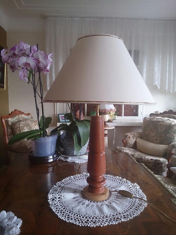

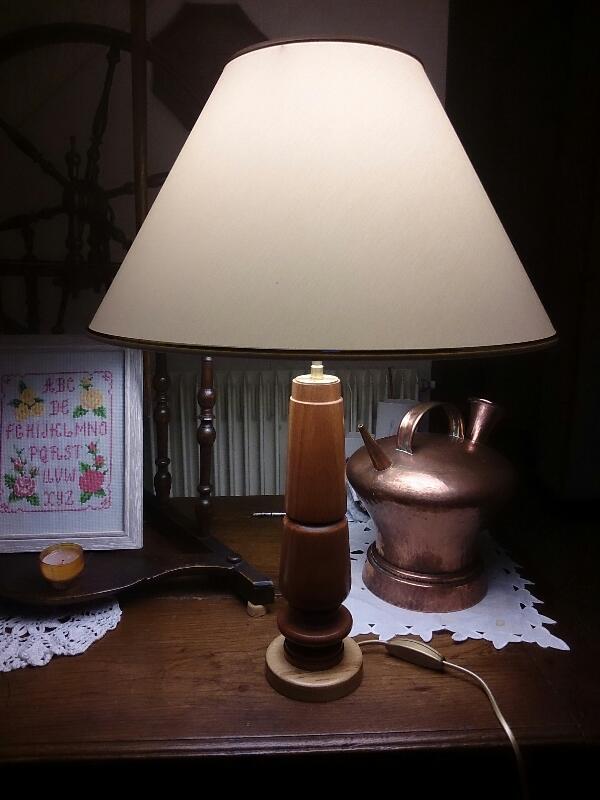

Voici la lampe terminee rehaussee au niveau de la douille et en version eteinte et allumee.
Cadeau offert a mes parents pour leur anniversaire.
Je vous confirme qu'elle est tres stable.
Re:Ma piece du jour 30 Mai 2014 09:41 #97484
  • kiki
  • Portrait de kiki
  • Messages : 266
une premiere????
ben la vache, moi je la trouve superbe oui!!!!!!bravo tres jolie, simple et elegante en meme temps.....bravo a toi Nath...
quand on veux....on peut!!!!
Re:Ma piece du jour 30 Mai 2014 11:21 #97490
Bonjour Nath, ;)
Ah que chôôlie.... :P
Belle pièce encore mieux avec l'abat-jour.
