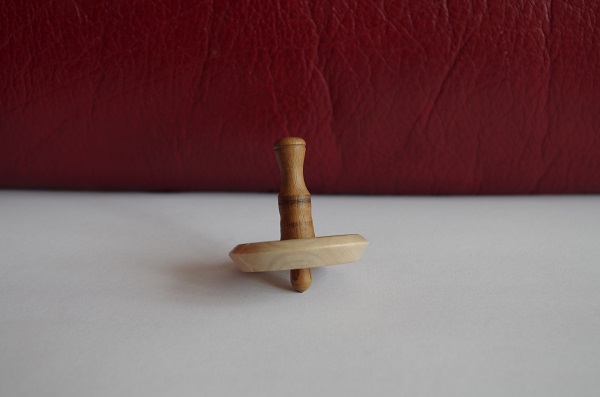

Petite toupie pour un copain en houx et en teck.
J'ai essayé de la poncé avec un grain de 240 le houx à bien réagit, par contre le teck donne un aspect un peu plus rugueux.
Spira

Pas mal pour une première. Tu peux essayer d'affiner un peu ta tige, ça la rendra plus "gracieuse". Pour poncer, à quelle vitesse tourne tu? Et pour te donner un exemple je vais jusqu'au grain 600 en abranet pour le ponçage. 240, c'est peut être un peu gros pour une belle finition.

pour poncer de l'exotique, personnellement je vais jusqu'à 400 voir 600 puis je termine avec de la laine d'acier 0000 à vitesse élevée
par contre il nous manque les dimensions de ta toupie, et une photo supplémentaire d'une autre prise de vue, afin de mieux apprécier ton travail, et te donner les conseils appropriés ;)

Voilà une autre vue.
scontent-b-ams.xx.fbcdn.net/hphotos-frc3...11978995676853_n.jpg
Merci pour vos suggestions, je vais essayer de poncer plus fin la prochaine fois.
Pour les dimensions là j'avoue que j'ai tout fait sans rien calculé.
J'ai déjà donné la toupie à mon amis, j'essayerai pour la prochaine fois de prendre plus de photos et de détails.
