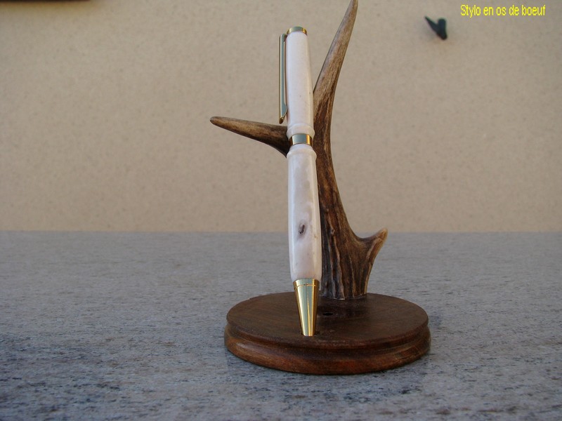

Premier et dernier, trop de manip, trop de casse ,bonjour l'affûtage :(
Le point noir que l'on voit est un trou pour le passage d'une veine ,bouché à la cyano .
Définition: ponçage final au 600 à l'eau,lustrage avec crème pour carrosserie auto ..

Bien réussi et très beau stylo, tu peux etre fier meme si tu as eu du mal
Le trou de la veine ne me dérange pas et je dirais meme que sa apporte un plus
Pas trop de pb pour le percage, tu as fait comment?
Bravo

Non Eric, pas de problèmes pour le perçage ,il faut débourrer pour éviter la chauffe ; il faut " cylindrer " au plus juste au lapidaire pour le serrer comme il faut au mandrin tout en gardant le maximum de matière car c'est très cassant , je ne fais pas traverser le foret d'un bout à l'autre ,juste la longueur à utiliser ,je n'affaiblis pas la partie prise dans les mors ;)
