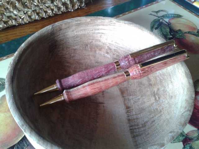

Petit à petit, je fais des stylos.
En voici deux nouveaux, l'un en amarante pour une frangine qui raffole du violet et l'autre je ne sais pas trop : cœur très rose moucheté et aubier blanc moucheté.
Vos avis, merci.

Quelle finition a tu utilisé.

Ponçage, fond dur et carnauba bien frottée.
Oui, je suis sûr que la frangine va aimer. C'est sa couleur préférée.
J'avais juste un carrelet ancien dans une boîte aux trésors de chutes.
Jean-Claude

Beaux stylos ,mais avec ce pli à l'endroit de la préhension, je crains le pire pour une main de femme.. Il vaut toujours mieux fin vers la pointe, c'est plus facile pour l'écriture.
Par ailleurs pour l'amarante, tu devrais passer un bouche pore pore nitro cellulosique avant de mettre une autre finition, le ton mauve va vite virer au brun foncé.
L'idéal pour faire barrage aux UV utiliser un produit avec un fond blanc qui va ralentir leur action.
Roland

Beaux stylos mais la collerette vers la mine ne gène pas trop la prise de main.

Merci du tuyau Roland pour le bouche-pore. Je me demandais quoi faire pour éviter ça.
Quand au petit bourrelet, je trouve que ça évite que la main glisse vers la pointe quand on écrit.
Mais c'est vrai que je n'ai pas une main de femme. Ma compagne dit que ça lui va très bien.
Je verrai bien ce qu'en dira la frangine.

jolie parure sympathique sur laquelle je crois deviner quelques traces et des désafleurs.
D’où provient ces traces blanches dans les pores du bois sur la photo?

Pas mal ces stylos,je vais être un peu
dur ,il reste plusieurs traces de gouges,
le stylo est une parure donc il faut une
finition impeccable tu devras y veiller.

OK, François. Je note
