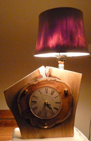

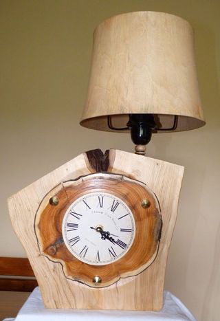

Ma dernière réalisation une lampe avec horloge
Hauteur totale 48 cm
Abat jour en bouleau
hauteur : 17cm
dia bas : 22cm , dia haut :18 cm
épaisseur 1.5 millimètre
Pied en thuya , pris dans une fourche , creusé comme une coupe pour placer le mécanisme de l'horloge
hauteur 28 cm
largeur maxi 28 cm
épaisseur 6.4 cm
cadre de l'horloge en IF
bord naturel
forme bombée en AR pour ce loger dans le pied de la lampe ( la ou est le mécanisme de l' horloge )
Bague en noyer pour cache le tube du fil au niveau de la douille
Bonne journée à tous , et vos remarques sur cette lampe sont les bienvenues

Magnifique :cheer: mais c est normal que le midi soit à la place des 13 h ? :silly:

Vi par contre placer le midi à 1 heure c'est pas top , comme quoi les remarques sont toujours les bienvenues :silly:
Une modification à faire demain , et merci de l'avoir vu :silly:
Modification réalisée , ça fait mieux le 12 à la bonne place et ça me démangeait de laisser comme ça :blush:
Encore merci de ces remarques pertinentes

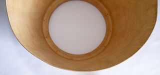

Pris entre pointe pour faire l'extérieur , et conte contre pointe , donc sur le plus petit dia qui deviendra le haut de la pièce , usinage d'un anneau de dia ext = au diamètre final , de dia intérieur inférieur de 2 cnm sur 1,5 cm de haut
Le but de cet anneau ( qui est donc bien intégré à la partie sup. de l'abat jour) est de venir y fixer un contre plaque qui lui est fixé sur le plateau
On est donc maintenant entre plateau et contre pointe , ce qui me permet de creuser l'a intérieur , avec une épaisseur de 1,5 , sur environ les deux tiers de la hauteur de l'abat jour ( j'ai prix cette solution pour pouvoir tourner sans vibrations la masse de la pièce )
A ce stade j'ai démonter la contre pointe , sectionner la carotte interieur obtenue par la contre pointe , puis fini de tourner que par l'intermédiaire du plateau en allant contre l'anneau que j'avais précédemment fait en partie haute , l'abat jour ce d'étache tout seul ( prudence quand même )
Voilà gros modo la méthode que j'ai employée
