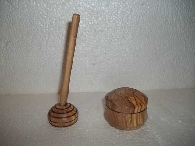

Bnsoir a tous,

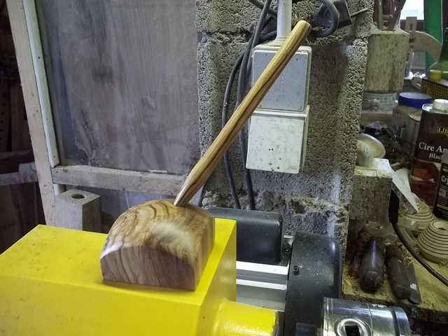

Une petite boîtede 60 mm de diam et 42 mm de haut,
et un stylo de bureau,L:150 mm,diam du socle:43 mm,
le tout en bois d'Olivier ciré (Black Bison).
Claude G

Bonjour Claude

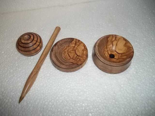

C'est quoi ce point noir dans le fond de la boite?
Re:produc du jour 03 Mai 2014 08:42 #95801
  • Bandit 13
  • Portrait de Bandit 13
  • Messages : 1066
C'est une erreur Roger,revu et corrigé avec du Palissandre.
Amitiés.
Claude G

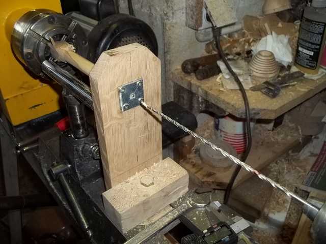

Re:produc du jour 03 Mai 2014 08:47 #95804

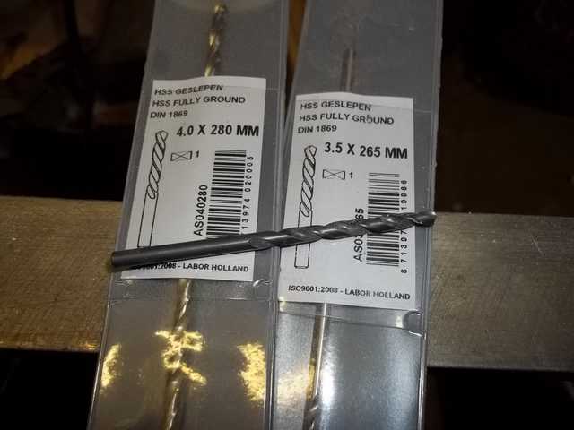

Belle réalisation. Une petite question, c'est une mine style Bic? Comment procède tu pour percer le bois? Où trouves tu des forêts assez long?

Tournage sympa dans un beau bois ah l olivier :woohoo:
Rémi foret extra long métal chez Otelo,mais claude va nous dire comment il procéde

Bonjour tout le monde,
Bel ensemble, bien vu la forme du creusage pour attraper les trombones.
Philippe.

imertenob écrit:
Bonjour Rémi
pour le foret Ø 4 mm long (160 mm), je n'ai pas trouvé plus long en G surafce de bricolage ou très long.

Bonsoir a tous,

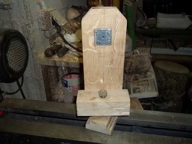

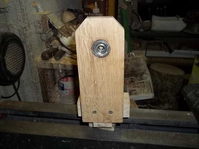

Pour Rémi,voilà les forets qu'il te faut(trouvé chez Perffixe pour les long et Otelo pour le petit de 3,9 de diam)
lunette coté perçage
Et coté mandrin.

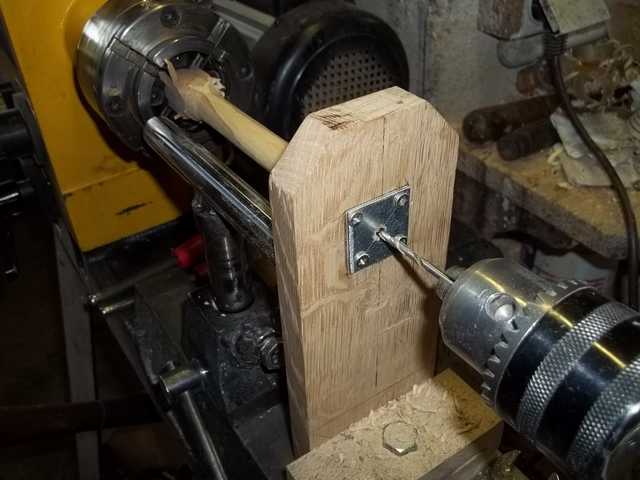

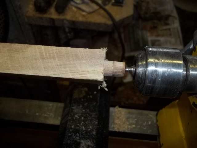

Carrelet mis entre pointes pour décolletage pour le Roulement

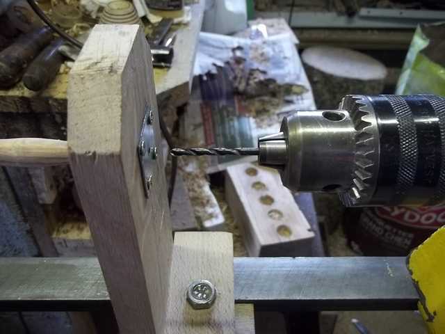

Mise en place entre le mandrin et le lunette et perçage a 3,5 avec le petit foret pour guider le foret long.
Perçage finale avec le foret 3,5 Longd 265mm,et mise en forme.

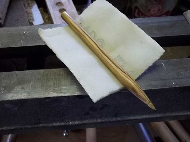

Finition Cristal coat et cire Black Bison.
Et voilà le travail avec son support.
Support et stylo en bois d'Olivier (FIN)

PS:ne pas oublié un dernier coup de foret a 3,9 mm pour la recharge,et le petit trou a 1,5 mm pour la ventilation,sinon pas de pression ,pas d'écriture.
Re Ps:pour le perçage avec le foret long,débourez tous les cm pour évacuer les copeaux.
