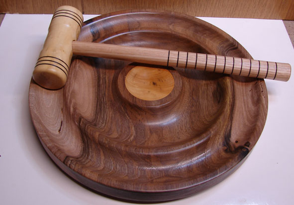

la livraison sera faite demain.
voici un casse noix et son maillet.

Ou ah j'adore, il fait quel diam Roger

Magnifique Roger,
Voilà ce que j'appel du beau travail et une belle finition.
Pour le bois,je dirai du Noyer et pour le maillet Buis et Hêtre.
Super Pièce comme je les aime.

Bonsoir Seb
il fait 260 de diamètre
Casse noix en noyer avec une encume en buis(légérement creuse en son milieu le maillet en buis (un coté bombé et l'autre en creux) avec un manche en châtaignier

J'me suis planté sur le manche.

salut roger ton noyer est vraiment très beau
je suis chez jb demain (mardi)
on se verra peut-etre
en tout cas très belle piece

Bonjour Roger
Superbe !
le centre en buis est-il collé ou est-il possible de le démonter pour un éventuel remplacement ?

Bonjour Bernard
depuis le temps que je fabrique ce modèle je n'ai jamais eu de retour.
Et sur lex expos il n'est pas rare que je rencontre des visiteur qui ont déjà mon modèle et tous disent que sa va bien et surtout plus d'usure du centre du plateau (à la force d'une utilisation) mais oui on peux remplacer l'encume facilement .Il suffit de reprendre le plateau et de tourner de nouveau un oriffice et de réajuster une nouvelle encume qui sera ausi collée.
un autre avantage pour moi c'est que je peux faire ce casse noix dans différentes essences et cela plait beaucoup, avoir un choix de couleurs aide à la décision d'acheter un cadeau en bois.

Bernard,
tu peux aussi mettre un bois très dur et dense à la place du buis, j'en avais fais avec une encume en ébéne verte et en mopane mais le buis ressort mieux dans nos éssences.

superbe travail, je crois que je vais te copier (si tu permets ) pour me faire un casse noix

Tu peux copier il est libre de droit.
mon seul plaisir est de voir une photo de vos réalisations que j'aimerais recevoir par mail.
si je le mets sur le forum c'est pour que vous puissiez copier ou amèliorer .
il en est de même de tout ce que je mets à disposition sur mon site.
et vous pouvez par mail me demander des précisions si nécessaire.

Super ton casse noix Roger je pense aussi le copier
Merci à toi.

très belle pièce dans un magnifique bois superbement veiné, t'es un veinard Roger d'avoir un aussi beau bois ;)

J'aime bien le noyer. La pièce aussi ;)

Du bois magnifique dans les mains d'un artiste, et voilà un objet utile
et agréable à regarder. Et en plus on peut le copier et demander conseil.
Merci Roger.

Beau casse noix très bien fini
Dans un morceau de noyer remarquable,la couleur de l enclume au milieu est un plus
