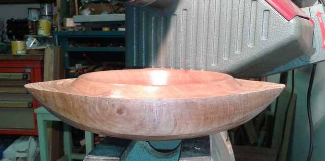

Voici ma coupe avec entourage triangulaire. It's very hard.
Soyez indulgent pour les coups de gouge. Et cette fois, tout à la gouge à creuser et au racloir pour finir.
J'ai attrapé le coup avec la gouge pour creuser, mais je ne suis pas content du résultat sur le dessus des ailes de triangle.
Voilà la photo.
Bons copeaux Jean-Claude

Re:Une coupe avec entourage triangulaire 28 Avr 2014 18:00 #95405
Moi je la trouve très réussie ta coupe.
Ce ne semble pas être à proprement parler des coups de gouge mais plutôt une cassure dans la courbe.
Le bois a une jolie couleur chaude.
Quelle finition as-tu employée?

Re:Une coupe avec entourage triangulaire 28 Avr 2014 19:00 #95409
Juste un petit reproche: les bords sont trop coupants, a part ça le reste est parfait.
Bravo Jean-Claude.
Philipe
Re:Une coupe avec entourage triangulaire 28 Avr 2014 19:12 #95414
Pas mal du tout, comme tu dis gaffe au plantage ... J'en ai casse une la semaine derniere !!! De coupe, pas de gouge hein ;)
Je trouve que c'est reussi, cependant je ne sais pas si c'est la photo mais j'ai l'impression que les pointes ne sont pas totalement pointues ?
Peut etre un effet d'optique sur la photo.

Nath, non les pointes ne sont pas des pointes, je ne voulais pas qu'elles le soient.
Pour la finition, comme d'hab, fond dur et carnauba.
Pas de désaxé, et le bois est du poirier bien sec, plus de 15 ans... :)
Sur les pointes c'est difficile de garder l'outil bien en place. J'en ai bavé.
Pour le creusage intérieur, pas de problème.
Et il doit y avoir une petite rupture de courbe, en effet. Mais je n'osais plus reprendre. C'est ça débuter, il y a des choses qu'on ose pas faire.
Merci de vos critiques
Bons copeaux
Jean-Claude
Carpe Diem

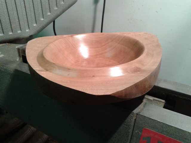

Re:Une coupe avec entourage triangulaire 28 Avr 2014 19:40 #95416
Belle coupe bonne idée, par contre je vois pas comment tu as fait sans la désaxer?
Pour moi il y a 3 prises, une pour le creusage central et le coté droit puis 2 autres pour les 2 autres cotés
je sais pas ci c est un effet d optique ou quoi mais on dirait que tu n a pas les meme pentes pour les 3 cotés
Re:Une coupe avec entourage triangulaire 28 Avr 2014 20:03 #95425
Alors je dirais que tu as pris un cube mis entre les pointes par deux des pointes opposees du cubes ... Sais pas si jsuis tres claire mais bon ...
Re:Une coupe avec entourage triangulaire 28 Avr 2014 20:17 #95427
  • domi2c
  • Portrait de domi2c
  • Messages : 540
J'ai découpé à la scie à ruban le triangle arrondi de l'extérieur que j'avais tracé au compas. J'avais donc un centrage parfait. Aucun balourd.
J'ai monté ma pièce sur une queue de cochon, j'ai usiné l'extérieur et fait ma reprise de mandrin.
Puis pièce dans le mandrin j'ai usiné l'autre face.
J'ai d'abord creusé la partie centrale, puis la partie externe vers les pointes.
Et j'ai rigoureusement la même pente partout. C'est un effet d'optique effectivement.
Pour ça, pouvoir tourner la broche comme sur le nova est génial. On bosse vraiment à l'aise.
Jean-Claude
Carpe Diem

Re:Une coupe avec entourage triangulaire 28 Avr 2014 21:34 #95436
Belle coupe et bonne idée pour se tirer
d'affaire sans désaxer.
Re:Une coupe avec entourage triangulaire 28 Avr 2014 21:47 #95441
J.Claude cela doit pouvoir se faire comme la boîte " rock en roll " donnée sur une revue de couleurs bois et très intéressante à faire ;)
