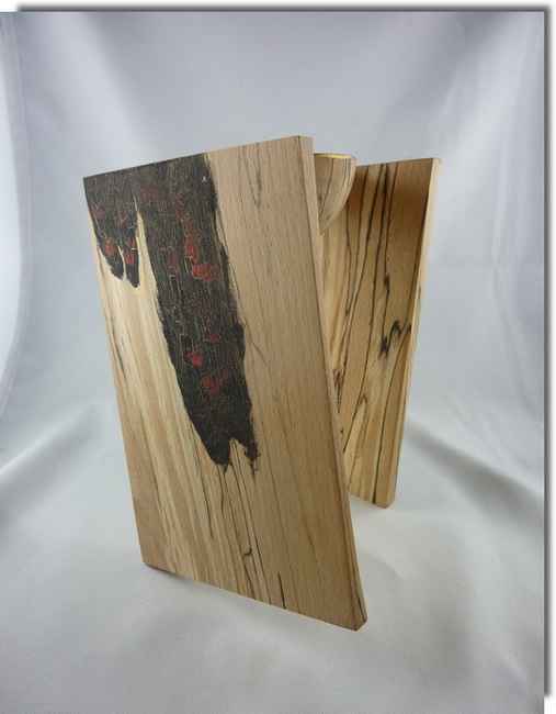

Pièce bien faite dans un beau bois, j aime pas trop les pieds mais bon les gouts et les couleurs
Quelle dimension? ca doit ventiler pas mal car tourné d un morceau coupé et recolé ensuite si je me trompe?

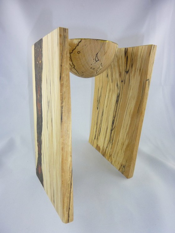

salut Norbert ,moi je trouve ça top! ça sort des sentier... tu as laqué le fond du bol?? je ne vois pas quel bois?

sujet qui sort de ce que l'on voit souvent, la forme est spéciale le pied font quel hauteur?
Re:BOL selon S HOGBIN 29 Avr 2014 07:20 #95470

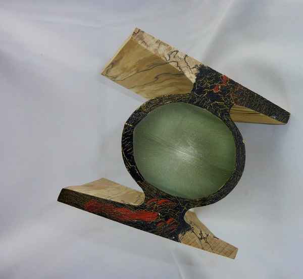

Piece tournée en hêtre échauffé.
La hauteur des pieds fait 175mm.
Le fond et décoré avec de la couleur "Argent vert" et les cotés avec de la peinture à craqueler.

Superbe pièce, moi je le trouve très originale et les pieds aussi, c'est quoi la partie verte ?.

Une belle réalisation, même si je ne suis pas super fan des pieds que je trouve un peu imposants par rapport à la boîte.
Si je vois bien c'est une pièce recoupée? Si tu peux m'en dire plus cela satisfera ma curiosité naturelle vu que selon ma femme j'ai 51% de gênes féminin :huh:

Merci pour les cotes,ce qui nous fait un tournage à 350mm donc tournage en l air? ou grande hauteur de banc

j'ai eu l'honneur de toucher cette (ces) magnifique pièce ayant une très belle finition, ce que je peux dire sur ce genre d’œuvre c'est que ça ventile fort :ohmy: très fort :S
là, la moindre erreur peu faire mal

le bloc de départ faisait 350 mm x 120 mm x 80mm.
De quoi faire une hélice d'avion

J aimerai pouvoir le faire un jour mais :S 350x120 on est plus souvent dans le vide que sur le bois, et ca j aime pas :blush:
Quelle vitesse de tournage? rapide je suppose

suffisamment rapide pour avoir une belle vue transparente et suffisamment lent pour ne pas faire décollet le tour LoL
