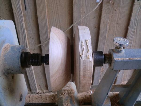

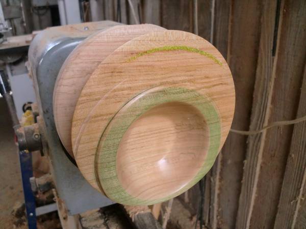

Voici un essai d un autre vide poche,résultat décevant :S a force de faire des essai on arrive à tuer les choses simples :blush:
Mais malgrés tout j ai appris que l on peut faire quelque chose, mais avec le bon choix d essences et couleurs
Mise en forme entre pointes

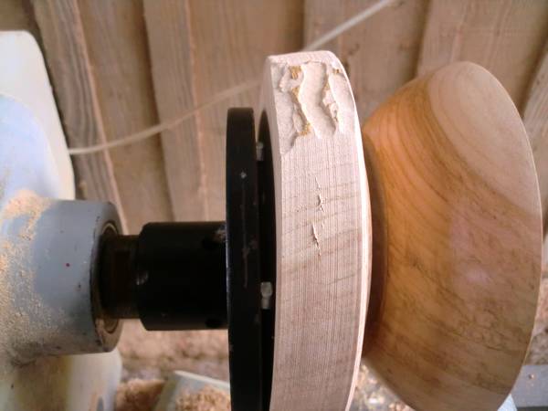

Vissé sur le plateau pour creusage décentré,selon le diamètre de creusage souhaité décentrer plus ou moins

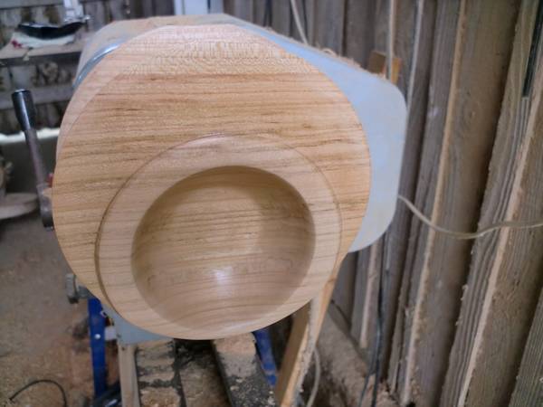

Creusage de la forme souhaité,et en plus j ai voulu faire un rebord autour du creusage (c est pas la meilleure idée)
Re:Un autre vide poche 26 Avr 2014 20:07 #95233

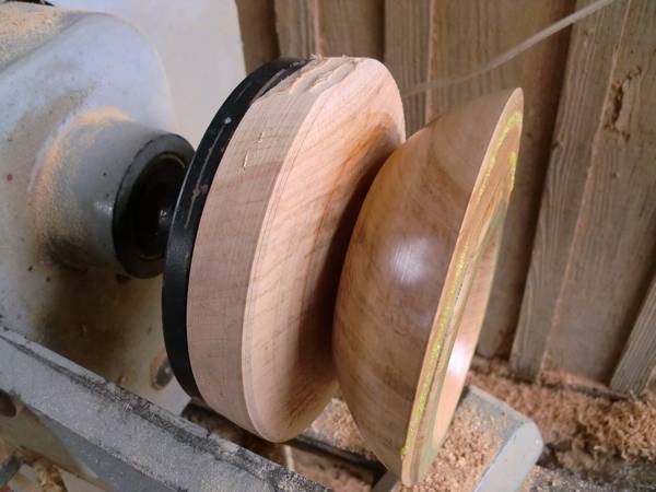

Puis comme toujours parti dans mes essais :blink: teinture de la partie relevée
Et puis creusage des cannelures,pour ne pas avoir des cannelures qui fasse tout le tour, inclinaison de la pièce sur le plateau toujours en désaxé a l aide de 2 écrous placé entre le plateau et la pièce ( attention à bien placer le porte outil, ca commence à tourner dans tout les sens)
Essai de collage de sable coloré dans les cannelures
Pour faire plusieurs cannelures pas au même endroit, déplacer les écrous qui releve la pièce aux endroits souhaités pour une nouvelle cannelure

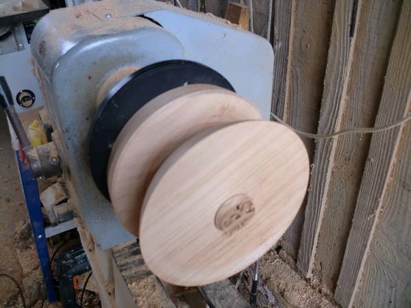

Puis tout simplement une fois fait tout ce que l on souhaitait (moi beaucoup trop :unsure: )
On remet la pièce centré sur le plateau pour la détacher

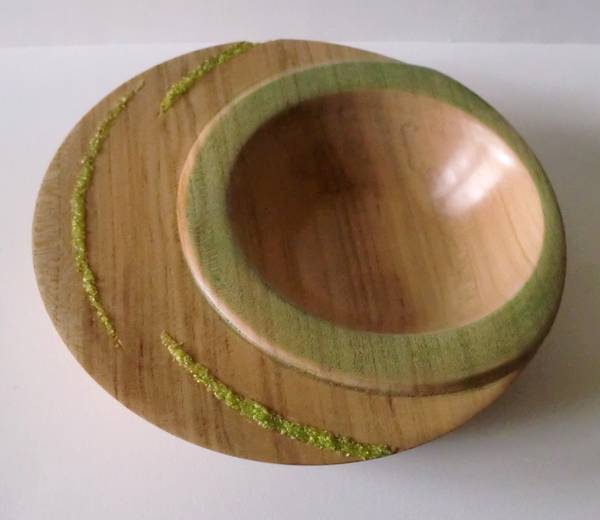

Et tout ca, pour simplement cela :(

Bonjour Eric
simple!!!! ce n'est pas le bon mot
je trouve très joli ton vide poche

Mais c'est ça le sens artistique.
Tu es déçu, mais tu aurais aussi pu être récompensé et très content.
C'est bien d'essayer et de voir le résultat.
Moi, je trouve ça pas mal du tout.
C'est original et plaisant. Pour moi, c'est ce qui compte, en plus du temps et de la réflexion investis.

Tu n'as pas à être déçu Eric ta réalisation
est très bien ,moi je trouve bien,ne change rien.

Car sans matériel adéquat ce genre de tournage est un vrais sport, et il faut faire attention ou l'on met la gouge.as tu compensé le balourd?
Re:Un autre vide poche 26 Avr 2014 22:16 #95250
Merci à tous
Non Roger, mais il y avait pas trop de balour du moins a petite vitesse
Et puis la pièce est petite 160mm car comme on peut voir sur la photo y avait des vers qui ont eu le temps avant moi d attaquer le tournage à leur facon :S , j ai donc été obligé de réduire

Meme s'il reste quelques corrections a apporter c'est pour moi un pari releve.
Peux tu me dire comment tu as pratique, car je vois deux pieces de bois.
Merci a toi.
Bons copeaux.
Re:Un autre vide poche 26 Avr 2014 23:17 #95254
Merci Nath
Le 2eme morceau de bois n est que du bois martyr qui sert juste a tenir le bois avec des vis sur le plateau
Quand la pièce est fini on coupe entre les 2 bois, ca fait de la perte de bois mais obligé si on veut pas voir les trous des vis dessous
J espère avoir été clair :blink:
