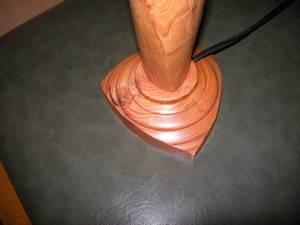

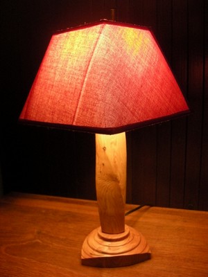

En regardant vos objets tordus de certains ( essai tordu , soliflore tordu de mi avril ) et suivant les bons conseils de la vidéo de " Caliméro du 7 avril " , j'ai voulu essayer sur un pied de lampe . Il est en if , et d'après moi ,la couleur du bois est trop uni , faudrait essayer sur un bois de différentes teintes , l'effet serait différent ....

ton pied est réussi et pour le if, si tu as pris dans le coeur tu as une teinte uni.
mais si tu avais pris un peu d'aubier avec là tu aurais une plusieurs tons.
par contre pourrais tu me dire la dimension ou le diamètre de départ?
quelle est la hauteur du pied?
le pied en forme triangulaire est une très bonne idée.

Hauteur du pied vrillé sans la semelle (!!) : 200 mm , et la base hauteur :35 mm
Diamètre au départ du pied vrillé : 55 mm , fini 42 mm
De prendre de l'aubier , j'ai pensé , mais il est parti dans les copeaux , ce sera pour la prochaine ...

je suis surpris car la photo laisse à penser que le pied était beaucoup plus haut.
sur un prochain essai de vase je pens que je mettrais un pied triangulaire.

Triangulaire oui ...mais arrondi !!!

ta base triangulaire tu l'as découpé à la scie sauteuse ou à la scie à ruban.

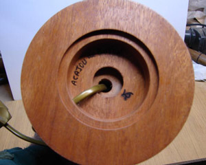

Sa ne doit être facile,c'est peut être la photo mais on dirait qu'il y a un plat dans le milieu de la courbe, ce qui n'enléve rien à ton idée qui est bonne. par contre moi j'aurais fait passer le fil dans l'épaisseur de la base.
un peu comme cela

Belle lampe et pour le pied, je fais un peu comme Roger mais au lieu de percer je fais une "saignée" ce qui fait que le fil est à ras.
