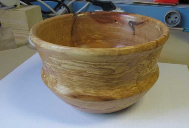

Bonjour à toutes et tous,
Voici un bol que je viens de creuser. Il est en poirier, apparemment échauffé et avec des trous. Mais ce que voulais surtout c'était creuser. J'ai commencé à la gouge à creuser, et ensuite j'ai utilisé un racloir puis mon outil maison fait dans une vieille lime.
Le bol fait 10 cm de haut et 16 cm de diamètre.
J'ai pu creuser 9 cm en profondeur.
Voilà la chose
Bons copeaux Jean-Claudehttp://Vos réalisations - Couleurs bois-bol.htm
Carpe Diem

!!!!!!!!!!!!creuser avec un porte à faux de 9cm avec une lime..... attention
Pour faire une finition dans une passe très légère, passe encore, mais les limes une bombe à retardement.. à manipuler avec énormément de précautions..
Pour en venir à l'objet du post le bol a bonne mine...

Merci du conseil Roland,
Mais en fait, j'ai inversé l'ordre des outils dans la description que j'ai donné précédemment., j'ai fini avec mon racloir rond de 19 mm.
Je comprends bien combien ça pourrait être dangereux.
En tout cas, encore merci, je m'en souviendrai.

Le bol me plait bien, belle forme et joli bois avec ces défauts qui en font une qualité
Pour les prochains contente toi des gouges et racloirs ;)

Bonsoir Jean claude.
Comme Eric je suis du même avis. Les limes c'est de l'acier cassent.

Belle réussite avec les moyens du bord.

Pour du bois de bout il vaut mieux utiliser un anneau de creusage,
mais le résultat est là et c'est le principal. comme les autres je
dis attention aux outils fait avec des limes: c'est très cassant.
Philippe.

Philippe, c'est en bois de travers.

le bol a une bonne petit tronche ;) au moindre noeud la lime a le risque de casser et les doigts avec!!

très joli ton bois jean claude
et ton bol a une belle forme
comme les autres fait gaffe avec les limes
ca peut faire très mal :S
