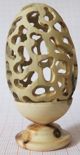

Bonjour à tous,
L'oeuf est en buis, le coquetier en if.
Dimensions de l'oeuf 32 * 48 mm épaisseur moins de 2 mm.
C.Bo

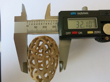

Re:ti-teuf 21 Avr 2014 20:12 #94905
  • c.bo
  • Portrait de c.bo
  • Messages : 316
fm29 écrit:
Très beau mais les dimensions ne semble
pas pareils sur la photos ,il parait plus grand
et l'épaisseur aussi travail de patience bravo.
Le pied repose sur du papier millimétré.
La preuve en image.
Il est bien vrai que les images sont trompeuses (surtout pour faire ressortir les défauts!!
Cdlt
C.Bo

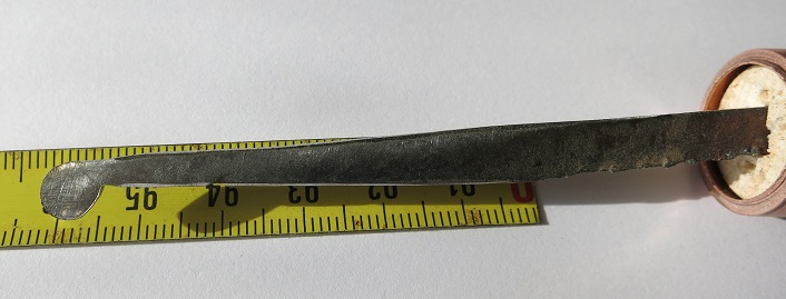

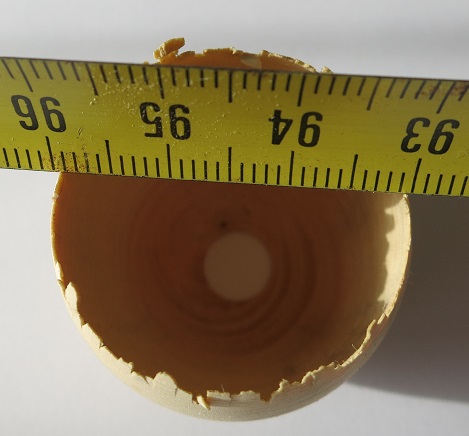

Re:ti-teuf 23 Avr 2014 19:29 #95054
  • c.bo
  • Portrait de c.bo
  • Messages : 316
Bonsoir à tous,
voici l'outil, rien d'extraordinaire, un bout de tôle en acier un peu dur.
et quand on veut faire trop fin voila ce qui arrive :unsure:
au fond on aperçoit le trou (8 mm) par lequel je rentre la curette.
C.Bo

Re:ti-teuf 23 Avr 2014 20:53 #95059
merci pour cet outil que tu as surement bricoler toi même.
et sur la deuxième photo on voit bien la difficulté

Re:ti-teuf 23 Avr 2014 22:39 #95065
Merci pour la photo de l'outil,c'est un peu
une curette.
